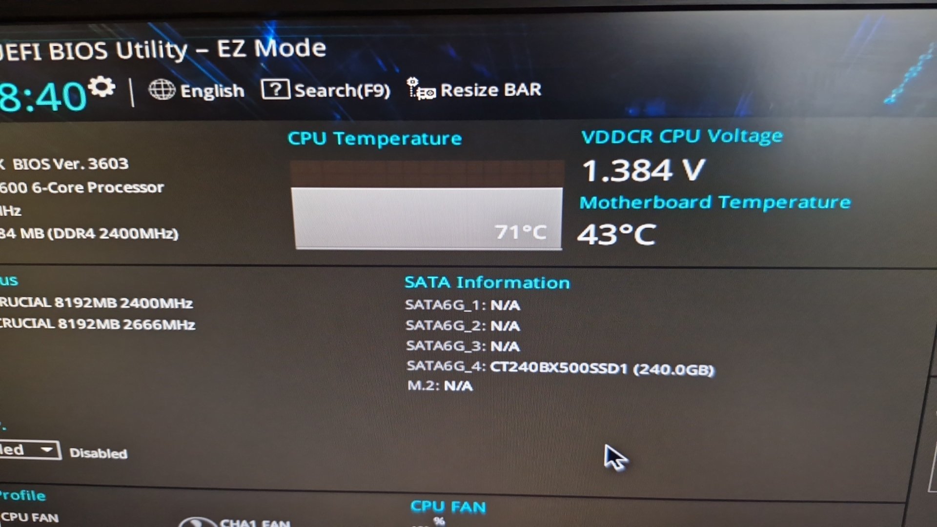

İşlemcinizin güç tüketimine ve ekran kartınızın güç tüketimini söyleyebilir misiniz ? Ve sıcaklık değerleriniz nasıl bakımdan sonra ?
R5 3600 ile Rtx 3060 ti aham şaham bir darboğaz yapmaz gözle görülür fakat arkadaşın dediği gibi de yapmaz başka bir sorun olduğuna eminim.
Bence işlemcide bir sıkıntı var. Temizlettirdikten sonra baktım her şey tam oturuk bir şekilde.
Bu bilgisayar boşta iken olan sıcaklığı mi ?
Evet.
