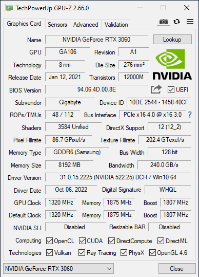

Merhaba öncelikle kartımın modeli iki fanlı Gigabyte RTX 3060 Gaming OC maalesef ki 8 GB olan modeli GPU-Z bilgileri aşağıdadır.

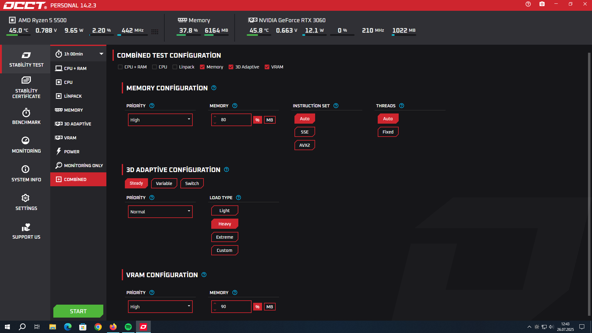

Yük bindiren programlar modlanmış Assetto Corsa, OCCT %99 ve %100 VRAM testi, bazen BeamNG.drive. OCCT 10 15 saniye sonra donan test ayarlarınıda aşağıya ekleyeceğim.

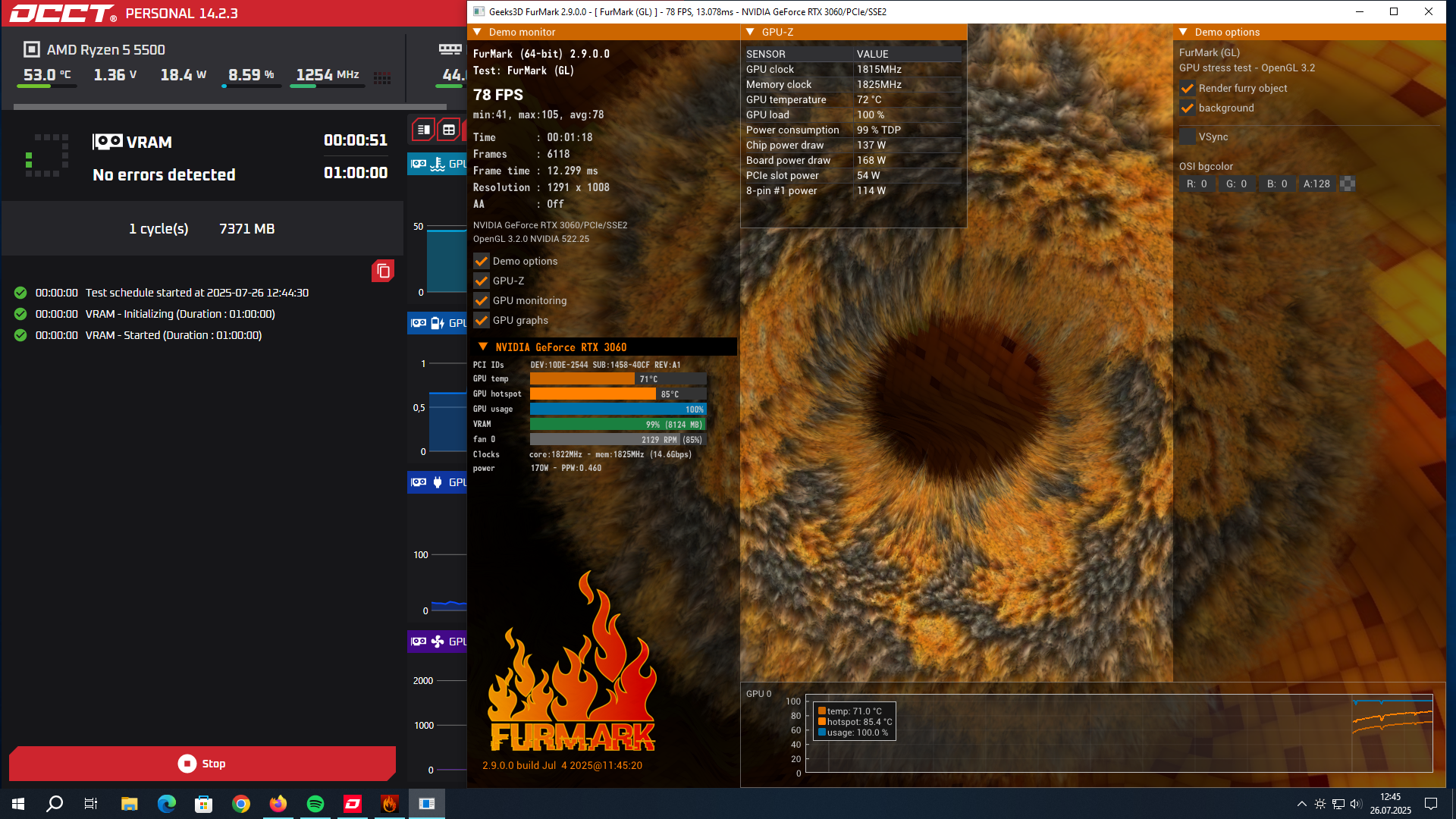

FurMark + OCCT %90 VRAM testini de ekledim eğer RAM kullanım seviyesi yüzde 80 civarında olsa bu test 20 saniyeden fazla dayanamazdı.

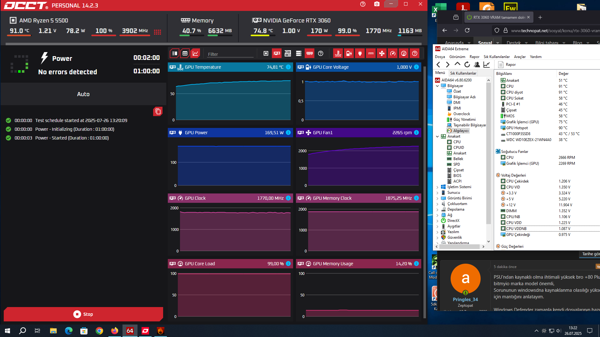

OCCT Power test açtım gördüğüm en düşük değer 11.850 oldu tüm USB, ışık ne varsa yüklenilmiş hali bu şekide işlemci sıcaklığına çok takılmayın Core Performance Boost açtım testler için normalde kapalı stock fan kullanıyorum. Bu bahsettiğim olaylar yaşanırken işlemci sıcaklığı maksimum 80 civarında.
