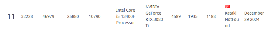

Merhaba hocam, eski bir konu farkındayım ama mesajımı görürseniz yardımcı olabilir misiniz.
3080 Ekran kartım Furmark testinde %65`den fazla güç kullanmıyor ve fps değeri düşük çıkıyor.

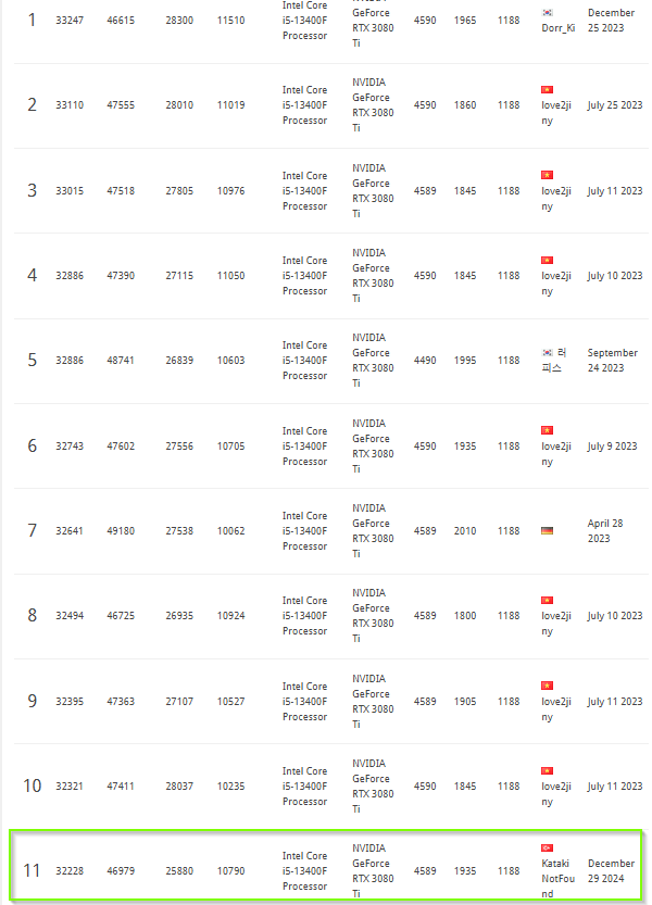

FIRESTRIKE testi sonucum aşağıdaki gibi
Benim elimde olan bir seçenek veya yapmam gereken bir ayar var mı bu konuda, yoksa ekran kartı ile ilgili bir sorunum mu var merak ediyorum.

öncelikle güç olarak 338w çekiyor yani sonuna kadar kullanıyor. sıcaklık da 61 olarak fanlar %100 de olsa çok iyi. fps değeri ztn 3080ti'larda 130 150 arası çıkıyor. yani kartınızda anormal birşey yok. hotspot 105 biraz düşündürüyor o kadar
