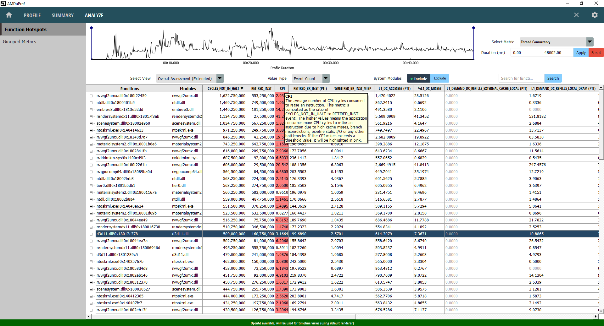

Bu oyun oynanırken kaydedilen detaylı işlemci performans analizi
Buradaki yüksek CPI değerleri bu işlemcinin bu oyunu yüksek FPS değerlerinde çalıştırmaya yetmediğini gösteriyor. Yani darboğaz sorunu var, bu tabi oyunun kendisi ile de alakalı CS2 çok kötü bir optimizasyona sahip, herkes bundan bahsediyor zaten, mesela oyundaki FPS değerlerinin oyun sürecinde 100+ FPS oynaması oyunun yazılım kalitesi bakımından berbat bir durumda olduğunun göstergesi.

Bu işlemci, ekran kartı darboğaz hesaplamasında %4 gibi bi rakam gösteriyo ki bu oldukça düşük videodada hem gpu hem de cpu kullanımı paralel yani aslında mesele işlemcinin darboğaz yapmasından ziyade(ki bu işlemci ve cpu dengesiz sayılamaz) bence cs2nin optimizasyon problemi nedeniyle bazı çekirdeklere fazla yüklenmesi ve diğerlerini boşa çıkarması veya ramlerle alakalı bir problemden dolayı işlemcinin bellek darboğazı yaşayıp işlem süresini arttırması olabilir. (ancak eğer ramler normal performansında çalışıyorsa 16gb'la zaten böyle bir durumun gerçekleşmesi mümkün değil). Yani kısacası problemin yabancıların abarttığı gibi işlemciden dolaylı olduğunu düşünmüyorum "başlangıç seviyesinde, kötü" bir işlemci değil bu.
