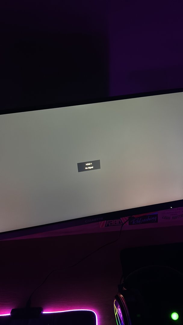

Arkadaşlar merhaba yeni bir sistem topladım.
Sistemim 4070 Super 7500F 32 GB RAM 1TB SSD'li bir sistem. Her şeyi kurdum ettim oyunlarda da performans cok iyi ama bir problem ile karşı karşıyayım res atarken bilgisayarım 1.45 saniyede açılıyor acaba Windows ile ilgili mi diye düşünüp format attım ama hala aynı durum yardımcı olur musunuz?

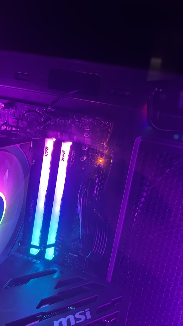

Res attıktan sonra RAM'in yanında bir sarı küçük ışık yanıyor o gidince açılmaya başlıyor.
DRAM seçeneğinde ışık yanıyor.

BIOS'dan RAM ayarlarında Memory Content Restore (MCR) ayarı kapalı ise açmayı deneyin. DRAM debug ışığı yanıyorsa büyük ihtimalle memory training yapıyordur, AM5 platformuna özgü bir durum.

Sistem bu şekilde dediğin gibi res atınca ekranda resim de attıgım gibi hdmi cıkıyor daha sonra siyah ekranda kalıyor baya daha sonra acıyor.
BIOS'dan RAM ayarlarında Memory Content Restore (MCR) ayarı kapalı ise açmayı deneyin. DRAM debug ışığı yanıyorsa büyük ihtimalle memory training yapıyordur.
Bunu açmayı denedım ama düzelmedi aynı sorun devam etti.

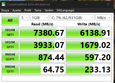

Dostum sadece o SSD kullanıyorsan sistemde başka HDD falan takılı değilse hiç normal değil. Tak çıkar yap SSD'yi bakalım. Format da atmışsın çözülmemiş çok ilginç. Kullandığın SSD'nin okuma yazma hızlarında sorun mu var acaba? Uygulama indirip bir test etsene SSD'ni
bence de yani program indirip test edeyim dönüş yapıcam
Eki Görüntüle 2364762
bir sıkıntı gözükmüyor SSD de az önce tekrar res attım 30 saniyeye düştü 3 kez denedim 30sn de açılmaya başladı ne değişti bilmiyorum 30 saniye de sanırım normal
Gayet iyi gözüküyor okuma yazma hızları. 30 saniye olması gereken süre benimkide aynı sürede açılıyor 25 saniye.
