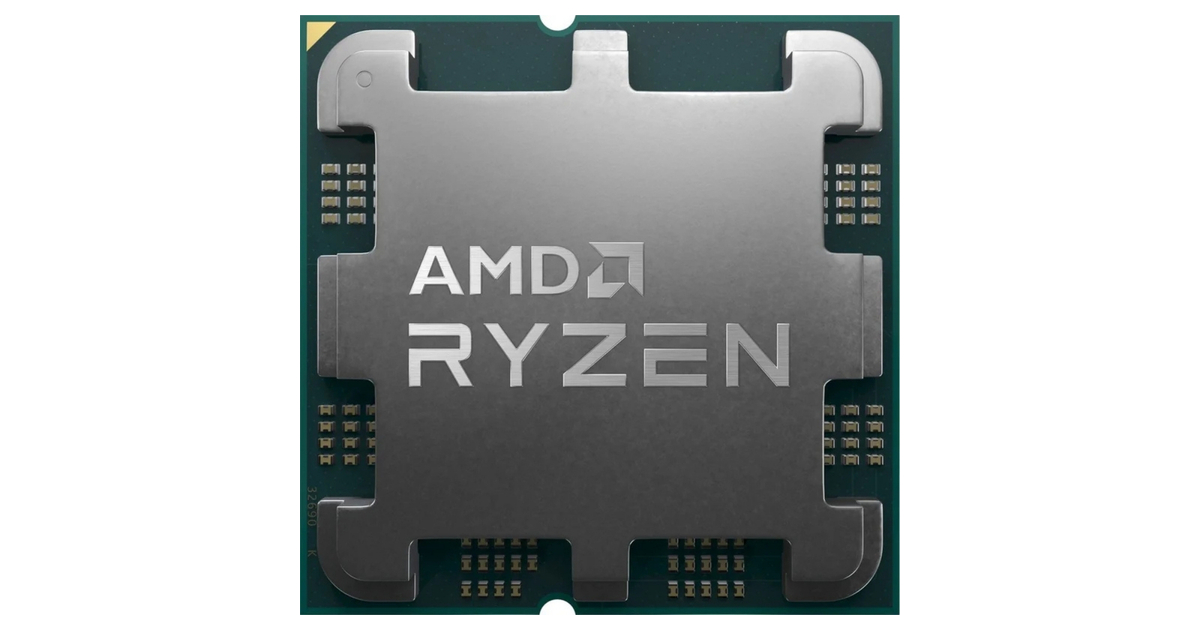

Peki 14900K, 13900K, 7950X ve 7950X3D arasından hangisini tercih etmeliyim sıcaklık açısından sorun yaşamak istemiyorum. 360mm sıvı soğutma hangisi ile daha iyi performans verir dediğiniz gibi ön panele 420mm takmak sağlıklı olmaz.14900K öyle ne yazık ki thermal throttle yapabiliyor en iyi soğutmayla bile. 7950X/X3D en azından biraz daha sınırda kalıyor. Dediğim gibi 14900K sadece silikon israfı, 13900K bile alabilirsiniz bir şey fark etmez.
7950x3D alınabilir. Soğutucu olarak Arctic 360 veya LS720Peki 14900K, 13900K, 7950X ve 7950X3D arasından hangisini tercih etmeliyim sıcaklık açısından sorun yaşamak istemiyorum. 360mm sıvı soğutma hangisi ile daha iyi performans verir dediğiniz gibi ön panele 420mm takmak sağlıklı olmaz.

7950X3D sıcaklık konusunda daha mı iyi? Hangi soğutmaya güvenerek çıkardılar hocam 14900K'yıO bile yetmez o işlemciye her türlü ısınır stress testlerinde 100 dereceye çıkmış bir işlemci.
Çok sağolun. 7950X3D tercih etsem daha iyi olmaz mı? Ayrıca 360mm yeterli gelecek mi 7950X3D için?AMD Ryzen 9 7900X3D 4.40GHz 12 Çekirdek 128MB Önbellek Soket AM5 Tray İşlemci - incehesap.com

7950x3D sıcaklık konusunda daha mı iyi? Hangi soğutmaya güvenerek çıkardılar hocam 14900K'yı
Çok sağ olun. 7950x3D tercih etsem daha iyi olmaz mı? Ayrıca 360mm yeterli gelecek mi 7950x3D için?
Techpowerup'tu sanırım MSI bios'tan thermal throttle için sınırı 115'e kadar çıkartmışlardı işlemci öyle bir işlemci kaçarı yok. 7950X3D daha iyi bir seçenek olur hem iş konusunda tepe işlemcilerle pek fark olmamakla beraber ön belleği sayesinde de oyunlarda hatrı sayılır miktarda FPS farkı yaratıyor. 360mm ile yine yüksek dereceleri görebilir yük altında ama intel gibi thermal throttling yapmaz.7950X3D sıcaklık konusunda daha mı iyi? Hangi soğutmaya güvenerek çıkardılar hocam 14900K'yı
