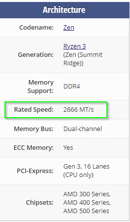

Selam Hocam, @Henss
2666 MT/s düşürürseniz daha stabil olur sizin için, altta R3 1200 işlemcisinin bellek kontrolcü hızı bulunuyor.
