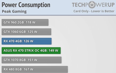

RX 470 maksimum 126Watt çekiyor, işlemcin ise 95Watt TDP değeri var ama oyunlarda veya ağır uygulamalarda tüm çekirdekler çalışırsa bu 120Watt'a kadar yükselir.
126+120=246Watt eder. 12 Volt kanalı için 246/12=20,5 Ampere ihtiyacın var en fazla. Senin güç kaynağın ise 18 Amper verebiliyor görünüyor. Yetersiz kalabilir bu yüzden.
RX 480 için ise 167+120=287 Watt, 287/12=23 Amper gerekir maksimum. Bunda da yetersiz kalır görünüyor ama yine de sen bir dene. En kötü oyun sırasında bilgisayarın reset atar yada kapanır.

RX 470 maksimum 126watt çekiyor, işlemcin ise 95watt TDP değeri var ama oyunlarda veya ağır uygulamalarda tüm çekirdekler çalışırsa bu 120Watt'a kadar yükselir.
126+120 = 246watt eder. 12 volt kanalı için 246/12=20,5 Ampere ihtiyacın var en fazla. Senin güç kaynağın ise 18 amper verebiliyor görünüyor. Yetersiz kalabilir bu yüzden.
RX 480 için ise 167+120 = 287 watt, 287/12=23 amper gerekir maksimum. Bunda da yetersiz kalır görünüyor ama yine de sen bir dene. En kötü oyun sırasında bilgisayarın reset atar ya da kapanır.
