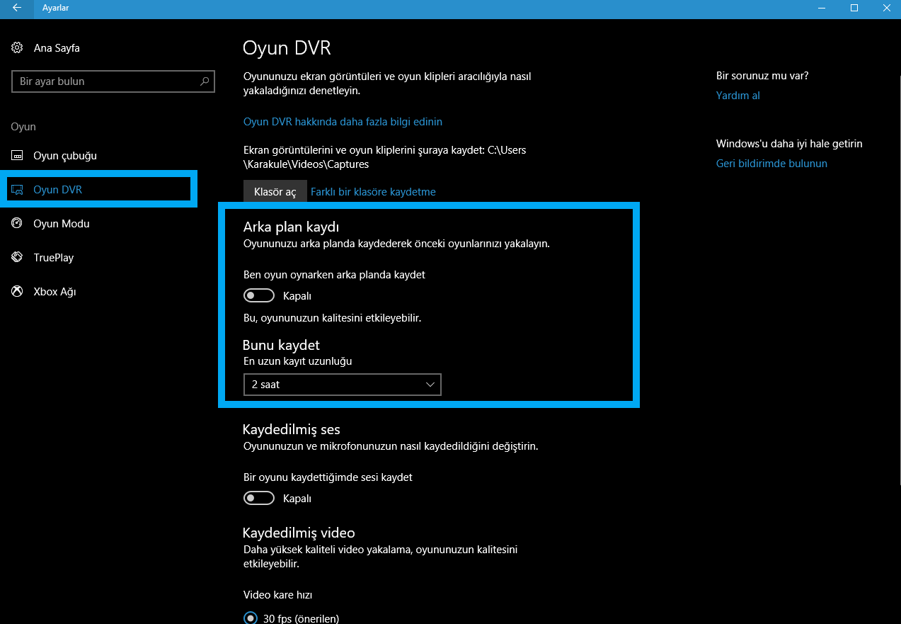

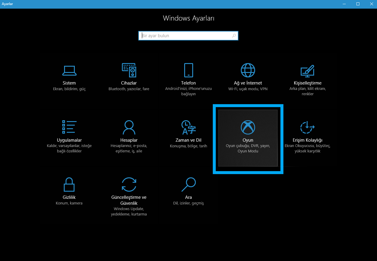

Başlat ayarları aç. Sonrasında aşağıdaki resimdeki yöntemleri uygula.

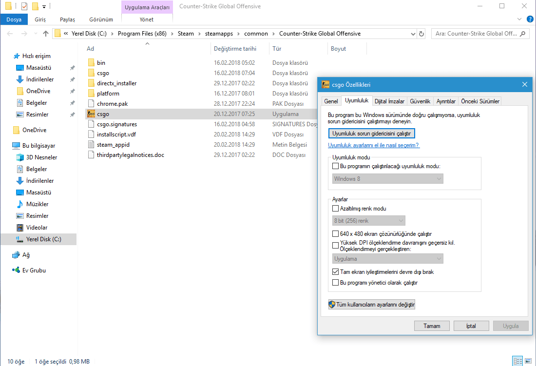

Oyun dosyalarında ''Diskin:\Program Files (x86)\Steam\steamapps\common\Counter-Strike Global Offensive'' csgo.exe dosyasına sağ tıklayıp Özellikleri aç. Sonrasında Uyumluluk sekmesinde Tam ekran iyileştirmelerini devre dışı bırak.

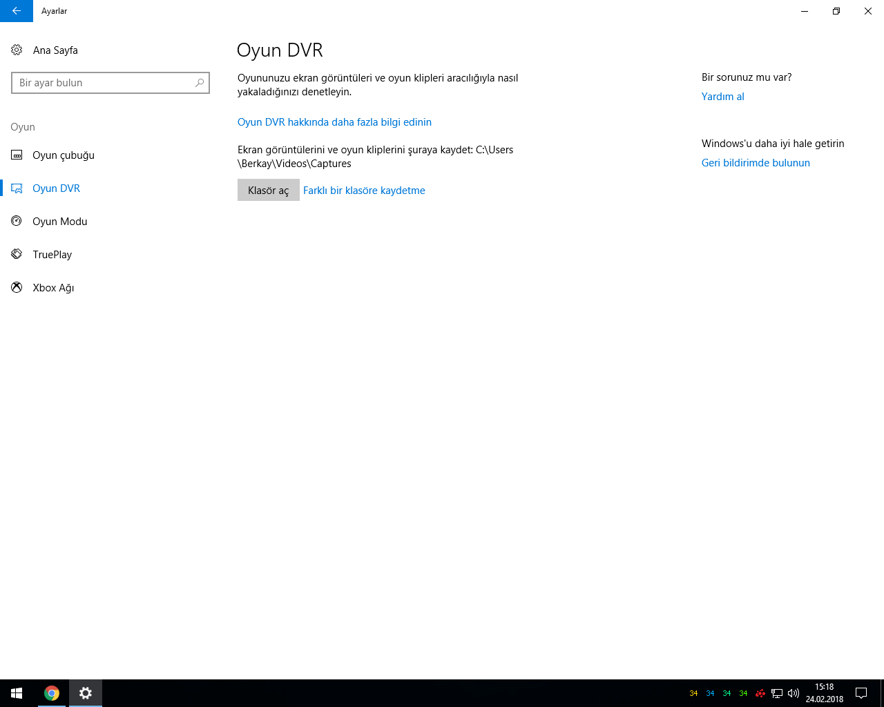

Bende bu şekilde ne yapmalıyım?
Regedit yoluyla kapattığında kapanmış. Herhangi bir sorun yok.

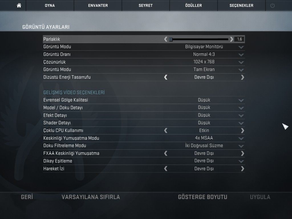

Aşağıdaki oyun ayarlarını öneririm.
Belirttiğiniz ayarların aynısı gibi uyguluyorum. Sistemimi yeni kurdum ısınma sorunu vardı güç seçeneklerinden yüksek performanstan dengeliye aldım en düşük işlemci durumunu 80 en yükseği 90 yaptım ısılar normal değere düştü. Ekran kartı driverimi kurdum. Driverpack programında yonga seti driverleri varmış onları kurdum. Windows'u güncelleştirdim. Bu regedit yoluyla kapatım GameDVR'ı onun haricinde başka ne yapabilirim? CS'den başka oyun yok acaba diğer oyunlarda da aynısını yapar mı? Başka eksik yaptığım bir şey var mı?
