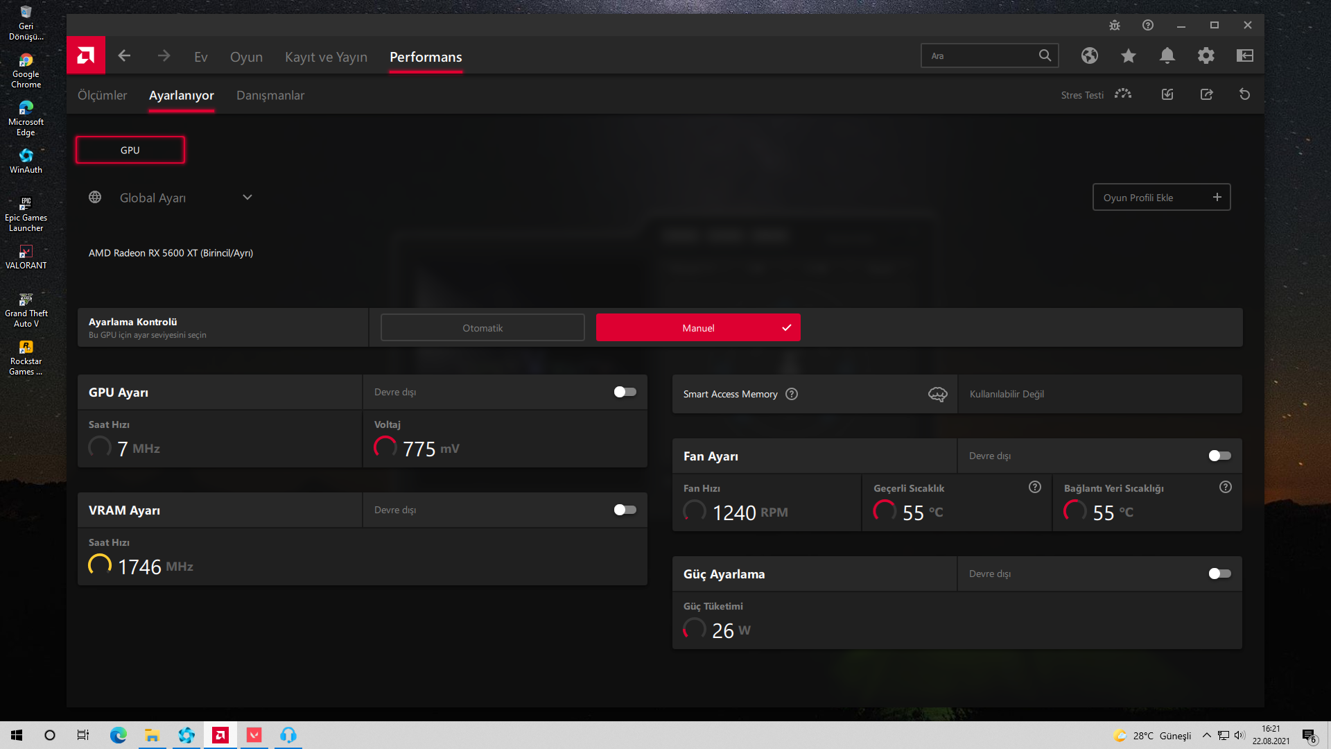

Merhabalar, kartım görseldeki gibi oluyor. Sanki çok düşük hızda çalışıyormuş gibi. RPM yüksek ama imleç en başta.

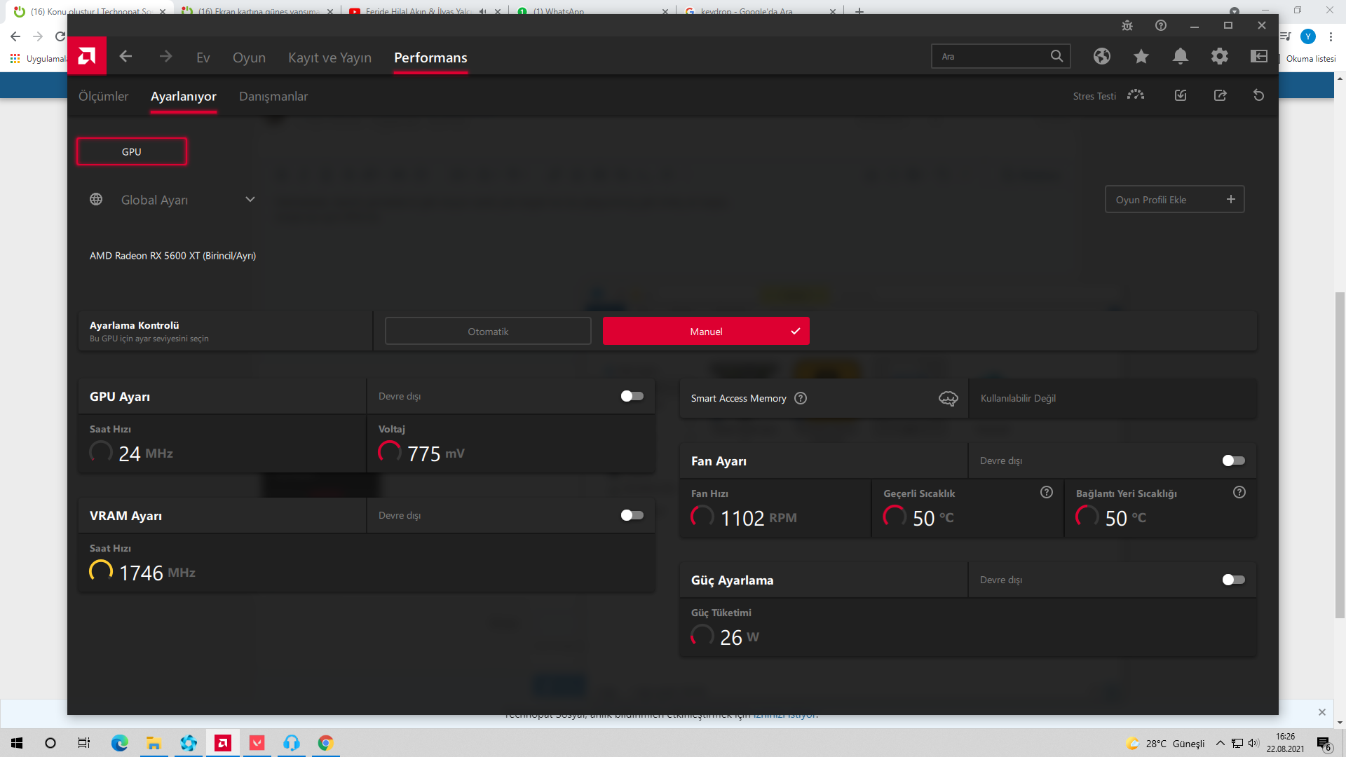

Arada ise aynı RPM ile 2. görseldeki gibi imleç ortaya geliyor.
Bu yazılımsal bir sorun mu ve sıkıntı edecek bir problem var mı?

@Rexie Anlatamadım sanırım, yok ısınmadığı sürece çalışmadığını biliyorum.
Ama burda olay fanlar çalışmasına rağmen normal de 1200RPM de olan hız da fan hızı göstergesin de yarıya kadar gelmesi gerekir.
Bazen imleç en başta duruyor bazen orta da duruyor 1200RPM civarların da olmasına rağmen.
Bunu merak ettim.
herhangi bir sorun yok yeni nesil ekran kartlarında 50-55 derece sıcaklıklarda fan hızını düşük olması normal
