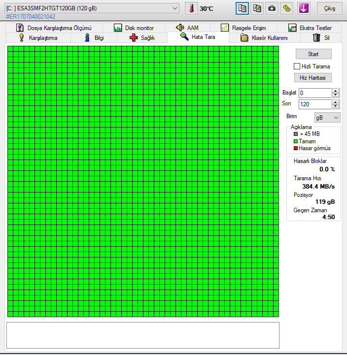

SSD testlerini bitirdim hocam şu anda HDD'ye geçtim dediğiniz gibi. SSD'de bad sector çıkmadı sonuçları atıyorum bakabilirsiniz, sağlık kısmını pek anlamıyorum. Sorunun RAM kaynaklı olduğunu zannetmiyorum hocam, RAM'leri 6 ay önce aldım ve aldığım zamandan beri CL14-17-17-17-38 gibi bir ayarda OC yapılı şekilde kullandım. Bundan önceki ekran kartım GTX 1050 Ti'dı ve mavi ekran hatası gibi bir sorun ile karşılaşmadım, Minidump'dan anlamasamda AMD ile alakalı birkaç şey gördüm.

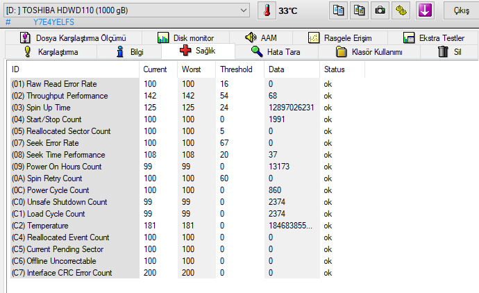

Hocam aynı şekilde HDD'de bad sector çıkmadı sağlık sonuçlarını bırakıyorum.
SSD'nizin Health görüntülerine bakılırsa SSD ile ilgili bir sorun mevcut. 3 sektör bozulmuş ve disk o sektörleri değilmiş. Sayı az olduğu için şu anlık bu durum çok tehlike arz etmiyor. Eğer bu sayı artmaya başlarsa Bad Sector'le sonuçlanabilir.
Interface CRC Error Count ise anakart ile disk arasındaki bağlantı ile ilgili. Genellikle kablodan dolayı olur. Kablonuzu değiştirip denemekle başlayın. İşe yaramazsa farklı çözüm yöntemleri sunacağım. Bu hata maalesef ilk hata gibi göz ardı edilebilir değil. Mavi Ekran almanıza sebep olmaya tek başına yeter.
Bu arada RAM testlerini mutlaka gerçekleştirin. RAM ile ilgili birden fazla hata mevcut. Disk sorunu, RAM sorununa göre daha düşük bir ihtimal dememe rağmen Diskte de sorun çıktı. RAM'leri siz düşünün artık.
HD Tune Pro ile Quick Scan kapalı olacak şekilde tüm disklere (USB ile bağladıklarınız dahil) Bad Sector testi gerçekleştirip, sonuçlara ek olarak Health sekmesinin görüntüsünü paylaşın.
Memtest86 ile BIOS üzerinden X.M.P ayarı kapalı olacak şekilde bellek testi gerçekleştirip sonuçları paylaşın.
