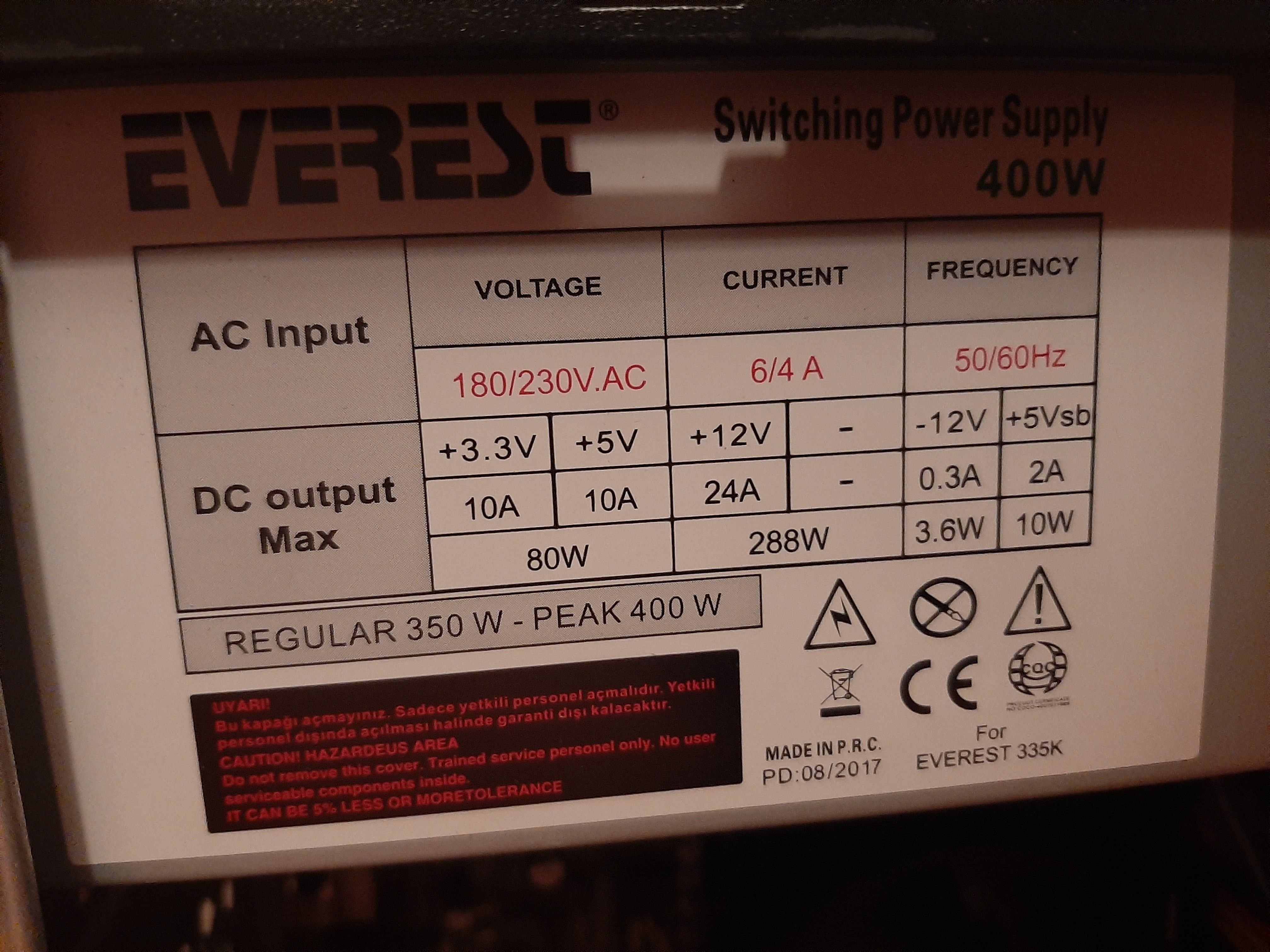

Onunla ilgili tam bir bilgim yok. Şu fotoğrafta gerekli bilgi varsa iletirseniz sevinirim.
Bu arada güç kaynağımın özellikleri;
@ErenPLAT
İlk ve asıl problem güç kaynağı sistemi o halde besleyemezse bilgisayarın oyun oynarken/yükte iken fazla voltaj çektiği zamanlarda kendisini kapatır. Eğer bu olmazsa güç kaynağın sınırda olduğu için arıza yaşama ihtimalin normalden daha yüksek olur. Başına gelebilecekler;
1- Bir şey olmaz.
2- Güç kaynağı bozulur, arızalanır.
3- Güç kaynağı patlayarak sistemin kalanına zarar verir.
Sorun yaşama ihtimalin %80 çünkü marka Everest ve düz 400w, riske girmeye değer mi? Sanmıyorum. RX 570 için AMD'nin sitesinde yazan zaten "PSU Recommendation 450 W". 2-3 ay oyun oynamam daha yüksek güç kaynağı alınca oynarım diyorsan al. Boştayken RX 570'in güç tüketimi az olur. Buna ek olarak Ryzen 1200 14nm ile RX 570'i minimum darboğazla kullanmak için sağlam overclock yapman gerekecek ki bu da daha fazla güç ihtiyacı demek.
