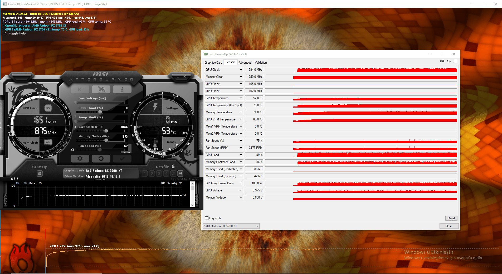

Gigabyte RX 5700 XT Gaming OC modelindeki kartıma FurMark testi yaptım ve sizinle sonuçları paylaşıyorum. Hala geri iade etme zamanım var iken tamamen içimin rahat etmesini istiyorum. FurMark testinde işlemci ve diğer bileşenlerin bir önemi var mı bilgim yok. O yüzden düşük performans almış olabilirim. Online score'larda baktığım zaman 9500 puana kadar çıkan RX 5700 XT'leri gördüm tabii işlemci olarak Ryzen 5 3600 kullanıyordu. Benim kartım ise maximum 8000 puana kadar çıkabildi, acaba bu kartla ilgili bir problem mi yoksa eski bilgisayarımda kullandığım için mi? Soranlar olacak neden eski bilgisayar takıyorsun diye, arkadaşlar kartı ucuz buldum aldım yeni sistemi yavaş yavaş topluyorum. Zaten testleri yaptıktan sonra kutusuna koyup biraz dinlenmeye bırakacağım arkadaşı :) 10 dakikalık test sonuçlarımı paylaşıyorum konu hakkında bilgi sahiplerinin yorum yapmasını rica ediyorum. Bu arada GPU Clock 1680'lerde dolaşıyordu screenshot'ta 1594 gözükmüş.

Merhaba. Konuyla alakalı söyleyebileceğim tek şey, eğer sistemini tamamen yazarsan arkadaşlar daha iyi yardımcı olabilir bence :)
AMD FX 8300 işlemci
MSI Gaming 970 anakart
2x4 2666 MHz RAM
Zalman 600 le güç kaynağı
240 GB Kingston SSD
İşlemci zaten düşük bir işlemci bayağı, RAM'lerin de MHz ve kapasitesi düşük bence.
3600 işlemci 2x8 CL16 3600MHz RAM'ler ile skoru ciddi şekilde fark edeceğini düşünüyorum.
Her oyunu performanslı oynar mısın oynarsın. Ama bir bütün bunların hepsi dediğim parçaları olan adam 150 FPS alır. Sen 120 alırsın. Sistemin kötü demiyorum kesinlikle. Kişisel fikrimdir.

Anladığım kadarıyla ekran kartını yeni sisteme taktığım zaman bu score puanında artış olacağı, kartta bir problem olmadığını şuanki düşük fps ve değerlerin kartla değil eski sistemimle alakalı olduğu kanaatinde doğru mu?
Anladığım kadarıyla ekran kartını yeni sisteme taktığım zaman bu score puanında artış olacağı, kartta bir problem olmadığını şu anki düşük FPS ve değerlerin kartla değil eski sistemimle alakalı olduğu kanaatinde doğru mu?
Elinde Mercedes motoru var şahine takmışsın Mercedes gibi gitmesini istiyorsun. Sence mümkün mü? Aynı mantık bu da. Bilgisayarın her parçası birbirini destekler. En basitini söyleyim.

Hocam RAM'lerin DDR4 mü yoksa DDR3 mü? AMD 8300 DDR4 sitemlere olmuyor, ama DDR3 de 2666 MHz olan anakart var mı?
DDR4 tabii ki bence DD3'ten şu anki devirde kurtulmak gerekiyor artık. Bütçe varsa tabii ki.
En azından 3000MHz DDR CL16 RAM, R5 3600 işlemci, düzgün bir B450 anakart bu üçü şart artık minimum sistemler için.
