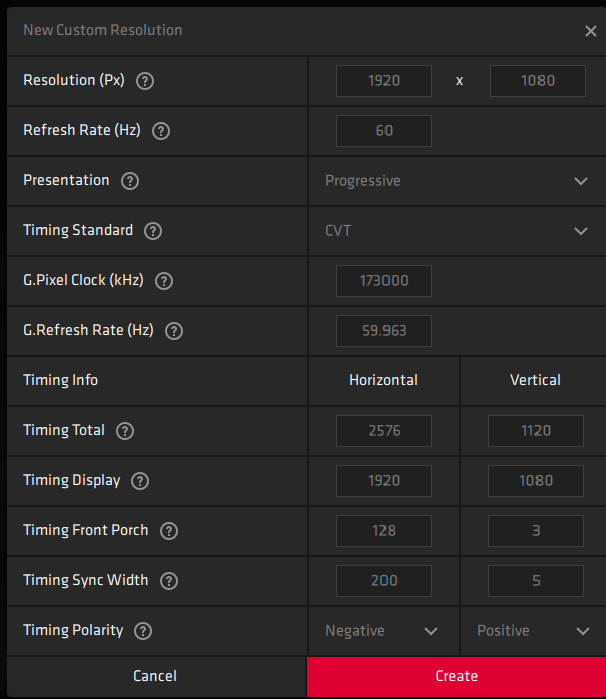

Aynı sorunu yaşadım çözümü şöyle: özel çözünürlük yaratınca kullanım düşüyor. Benim monitörüm 165 Hz boştayken 34-35 watt harcıyordu artık 8-9 watt harcıyor.
Bunu bende yaptım fakat bunu yapınca monitörün Bit derinliği 8-Bit'den 6'ya düşüyor ve görüntü kalitesi kötü oluyor öyle olunca iptal ettim. Sende düşmüyor mu?
Benimki normalde 12 bit'e kadar çıkıyor, siz söyleyince farkettim 8 bit çalışıyormuş. Tabi renklerde bir değişiklik olmuyor bende. Nvidia kartlar bu kadar yüksek Hz'lerde kaç watt harcıyor baya merak ettim. Boşta 35 watt elektriğe baya yansır.
Evet Bit düşüyor ekranda ki renkler çok kötü gözüküyor ondan dolayı ben iptal etmek zorunda kaldım özel çözünürlüğü.
