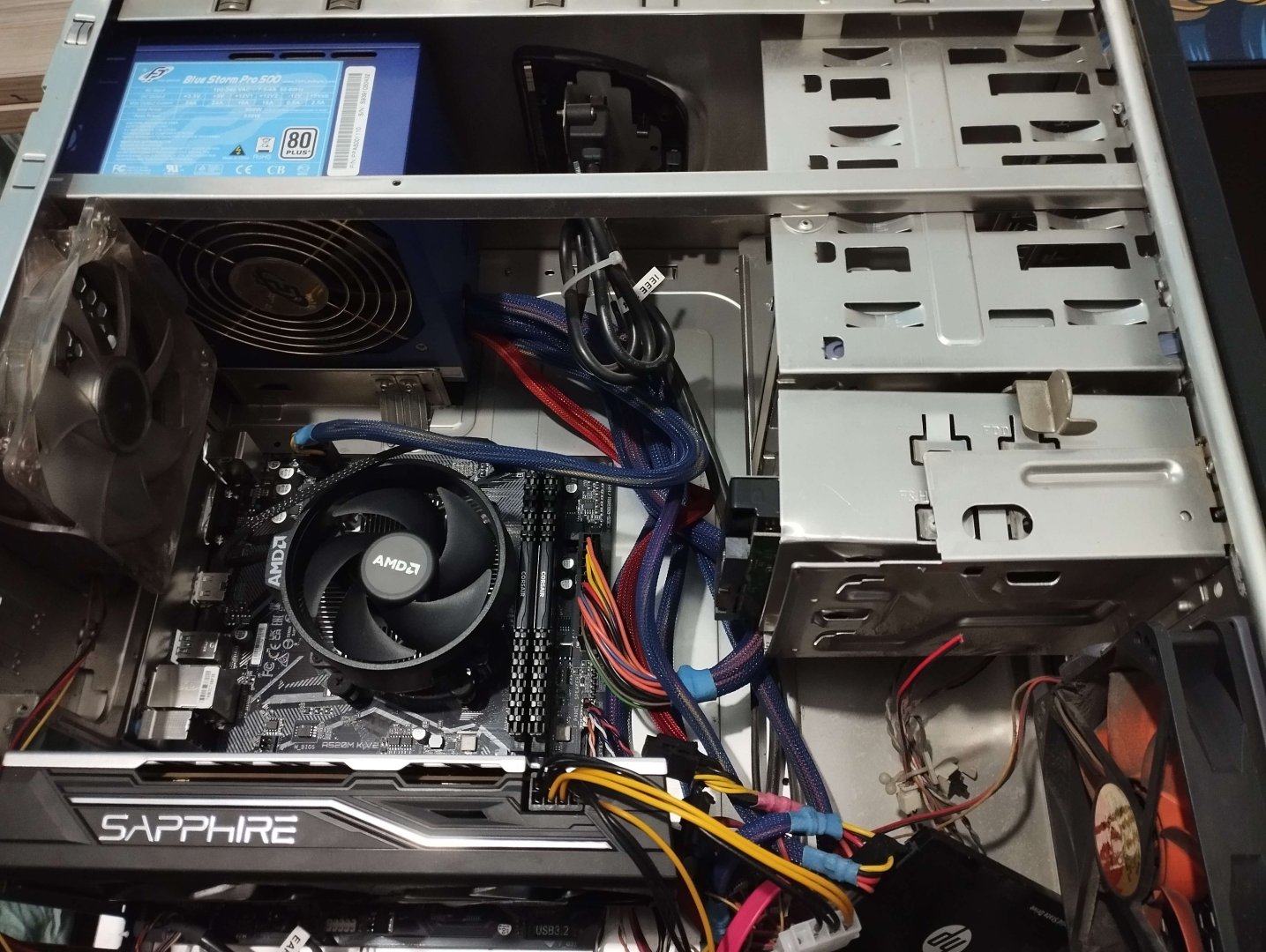

Merhaba, öncelikle olayı anlatayım:
Yeni bir RAM aldım ve PC mi temizledim, tozlardan arındırdım ve sonra her zamanki gibi Valorant girdim ancak PC bir anda kapandı ve acılmadı. İlk kapandıgında yanımtırak bir koku verdi ama PSU veya başka bir parcanın yandıgını anlayamadım, çok şiddetli bir koku değildi.
Güç kaynagım: FSP BlueStorm PRO500 80+ eski olsa da işimi görüyordu.
Bundan 3 ay önce yeni sistem topladım o da şöyle:
  • R5 5600.
  • Gigabyte A520M-K V2.
  • RX 580 8 GB Sapphire.
  • FSP BlueStorm PRO500 80+ (PC kapandıgında cok ısınmıştı aynı şekil, ekran kartı da cok sıcaktı, işlemci de en son 80 derecelerdeydi Valorat'ta stock fan.)
  • Corsair 8 GB DDR4 3200MHz RAM (bugün yenisini aldım aynı model 8+8 oldu.)
Bir parçam zarar görmüş olmalı ki açılmıyor, ne yapmam lazım yardım eder misiniz?

PSU'dan kaynaklı büyük ihtimalle.

Şu bahsettiğiniz ısı ve koku olayı olmasa basit çözümler işinizi görür derdim fakat en güzeli bir bilgisayarciya götürüp test ettirmenizi öneririm büyük ihtimalle sistemde bir parça yanma olasılığı var ayriyeten canınızı sıkacak bir durum yok bir parça zarar görmüş dahi olsa değiştirip kullanmaya devam edebilirsiniz önemli olan sorunlu parçayı tespit etmekte bunun için ise uzman bilir kişi sorunu bulmalı siz ellemeyin ister istemez daha da zarar verebilirsiniz en sağlıklısı bu
Belki çalışır diye power tusuna bastım PC acilmasini beklerken birden PSU'dan kıvılcım ve koku cıktı. Hemen prizden çektim umarım donanım parçalarım hasar görmemiştir anakart işlemci vs PSU gitse de sıkıntı olmaz.

Dediğim gibi bir parça yanmış ama ekran kartı da olabilir PSU da olabilir kesin bir şey diyemem inşallah donanim parçaların da sorun yoktur da az maliyetle çözüme kavusacagin bir şeydir
Belki çalışır diye Power tusuna bastım PC acilmasini beklerken birden PSU'dan kıvılcım ve koku cıktı. Hemen prizden çektim umarım donanım parçalarım hasar görmemiştir anakart işlemci vs PSU gitse de sıkıntı olmaz.
PSU rahmetli, bir daha basmadan başka bir PSU ile deneme yapmanız sağlıklı olur.

Umarım psu ile kurtarırım pazartesi günü gidecegim yetkili servise.
Rahmetliyi severdik. Önce kıvılcım sonra duman ve koku... İnşallah anakart'a zarar gelmemiştir işlemci ekran kartı fln.. 3 ay oldu bakalım görecegiz pazartesi günü. Teşekkür ederim
