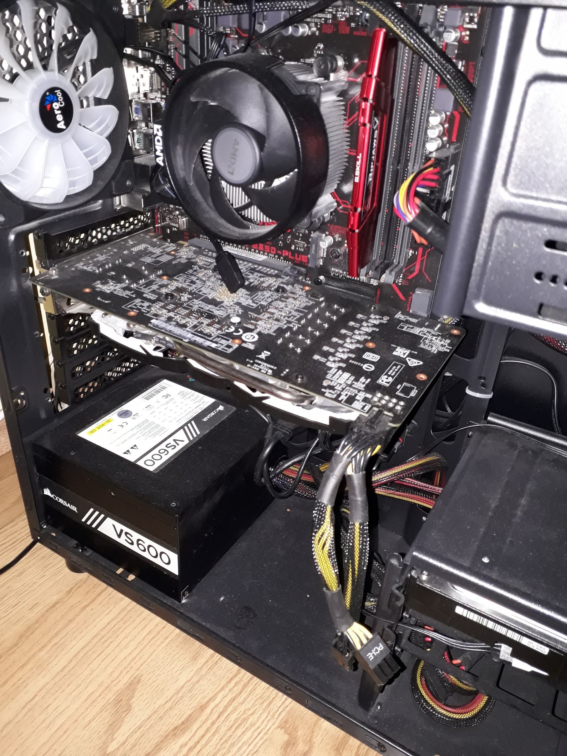

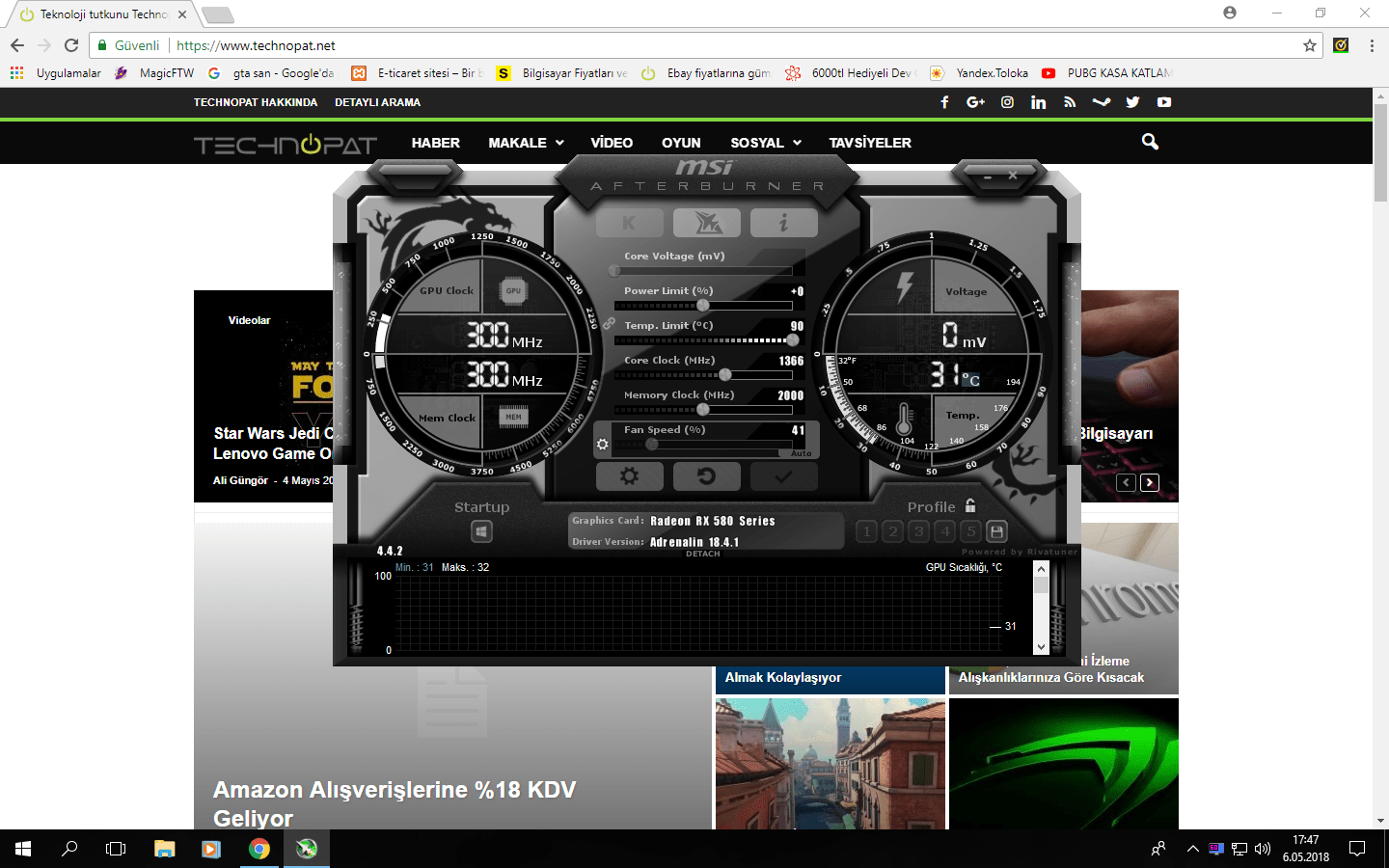

Kasanın kapağı açık oynuyorum oc yapmadım detaylı bilgileri paylaşacağım acaba kasanın nefes alacağı alan sınırlı olduğundan mı ısınır ?
Olabilir, teknik olarak arka ve sağdaki fanlar bir işe yaramıyor, kapalı.
Sola da kendi ayaklarını koyuyosun sanırım, orada iptal.
Ee, ne kaldı ?
En iyisi sol kapağı açık bırakmalısın ki bu yaz aylarında kasa daha rahat hava alabilsin. Ve yine dediğim gibi ekran kartı temizlenmeyeli çok olduysa güzel bir temizlik şart.
Bu kasaların hava akışı pek iyi değil anladığım kadarı ile. Yan kapağı kapalı tutun. Yukarıdaki fanı da ön tarafa koyarak içeri biraz daha fazla temiz hava girmesini sağlayın. Ön toz filtresini temizleyin. Sıcak havanın dışarı atılması için arkadaki tek fan yeterli olur. HDD yuvası hava akışını bozuyor.
HDD yuvasını kaldırmam mı gerekiyor eğer öyleyse buna dair bir video veya makale atabilir misiniz nasıl yapabilirim?
Ben olsam orayı sökerdim ve oraya takacağım fandan gelecek hava doğrudan ekran kartına gideceği için sıcaklıkları biraz düşürür. Teorik olarak böyle ama pratikte ne kadar işe yarar bilemiyorum. HDD'yi de uygun bir yere koyarsınız. Kasanın tabanına olabilir mesela. Onun için vida delikleri olabiliyor bazı kasalarda. Bunda var mı bilemiyorum. Ben yine de şöyle örnek bir video bırakayım. Fikir edinmeniz açısından.
