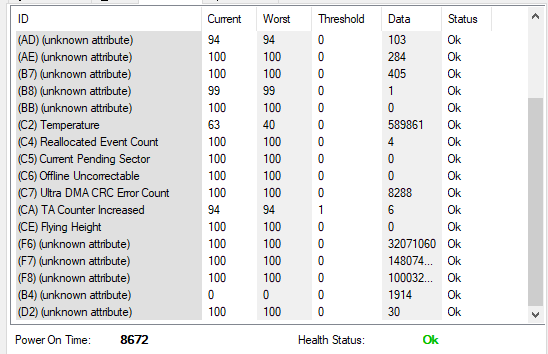

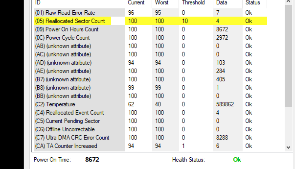

Hocam elimde şu an başka kablo yok ve driver Boost 11 Pro'yu önerir misiniz onu kullanıyorum driver güncellemeleri için.
Yanlış yapıyorsun, bu sisteme temiz bir format lazım. 3.parti yazılımlar hatalı/eksik/güncel olmayan sürücü yüklüyor.
Diske gelirsek problems occurred between the communication of the disk and the host hatası var, yani zayıf kablo bağlantısı buna sebep olabilir ve hard disk sentiel de kablo değişimi yapmanı söylüyor. Kabloyu değiştir, sorun çözülebilir. Çözülmezse diski değiştir.
1 tane 500GB'lik Crucial SSD var hocam
HD Tune üzerinden health sekmesinin ekran görüntüsünü ve olay raporlarını at. Crucial Storage Executive üzerinden Firmware Update kontrolü de yap.
1 tane 500gb lik crucial ssd var hocam
Olay raporlarındaki disk hatalarını görmüşsündür diye düşünüyorum, G/Ç sorunu var. Diskin kablolarını kontrol et, farklı bir kablo farklı bir anakart portuna olacak şekilde tak yeniden. İnternet ve bluetooth sürücülerini güncelle. Sorun düzelecek gibi olmazsa diski emekliye ayırırsın.

Health sekmesini de atmayı unutma.
HD Tune üzerinden health sekmesinin ekran görüntüsünü ve olay raporlarını at. Crucial Storage executive üzerinden Firmware Update kontrolü de yap.
Olay raporlarındaki disk hatalarını görmüşsündür diye düşünüyorum, G/Ç sorunu var. Diskin kablolarını kontrol et, farklı bir kablo farklı bir anakart portuna olacak şekilde tak yeniden. İnternet ve Bluetooth sürücülerini güncelle. Sorun düzelecek gibi olmazsa diski emekliye ayırırsın.

Farklı bir kabloyla tak. SSD'ler HDD'lere göre bad sector konusunda daha az sıkıntı çıkaran cihazlar. Yedek sektör konusunda daha sağlamlar çünkü, ama artık uyarı verecek durumdaysa sıkıntı dediğim gibi.
Download Hard Disk Sentinel indirip sağlık verisini de atar mısın?
