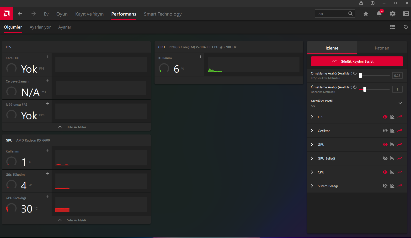

Corsair kulaklığımın iCUE diye bir uygulaması var şans eseri açıkken baktım aslında amacım dereceleri görmek değildi denk geldim 2 fanın da ısısı gözüküyor genelde biri 90 biri 97 veya biri 97 biri 102 gibisinden oluyor hotstop olup olmadıgını anlayabileceğim bir şey varsa bakabilirim.
Amdnin kendi denetim masasından bak. Alt-r tuşuyla aç. Sonrasında performans katmanında gözükmesi lazım
izleme kısmının yanında katmak şeyinden metrik katmanı etkinleştir sonra oyun içinde öyle test et.
Kartın garantisi var mı?
AMD'nin kendi Denetim Masası'ndan bak. Alt-r tuşuyla aç. Sonrasında performans katmanında gözükmesi lazım
Şimdi baktım AMD Software de FurMark testi yapıp baktıgımda 79 dereceydi hotspot ise 90 dereceydi benim kulaklığımın uygulamasından baktıgım kısım şu an 90 derece ama altındaki kısım da normal değerleri gösteren kısım yani 80 derece hotspot 102 olurken diğer alttaki kısım yine 95'lerde falandı yani anladığım kadarı ile yine normal değil

Kulaklık uygulamasını kullanma. Fan ayarını vs yapıp AMD Denetim Masası üzerinden öyle test. Kartı sıfır mı aldın 2.el mi 2.el ise minning çıkması mı?
