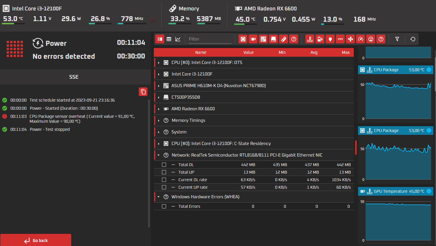

Testi gerçekleştirdim.
Bu linkteki arkadaşın dediklerini yaparak yaptım testi 11. dakikada işlemci 90 derece sınırını aşarak testi durdurdu. Linkteki arkadaşın dediği gibi sınırı koymalı mıyım? Yoksa sınır koymadan bir test daha yapayım mı? Ve kaç dakika yapayım?
Kasan neydi? Oyunlarda donmasının sebebi işlemci sıcaklığı da olabilir.
CTRL+Shift+O kısayoluyla oyunlarda işlemci sıcaklığına bakar mısın?
