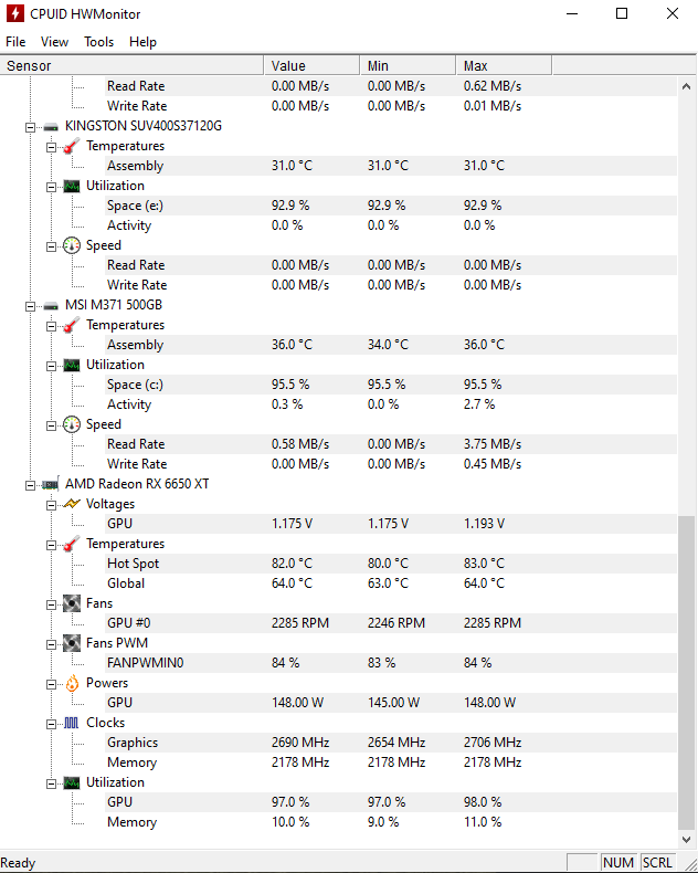

Dakikalar içinde bu seviyeye geldi sıcaklık.

Hocam dier oyunlarda da test et eğer onlardada 80 derece görürsen kartında sorun vardır gidip ranch yüzünden fan alma diğer oyunlarda bakalım kaç derece ve stres testi özellikle.

Hotspot'a bakıyorsunuz o zaten yüksek olur, ekran kartınız 64 derece, hotspot 100 dereceyi geçse bile problem olmaz.
Ama hocam ben internetten araştırdığımda hep hotstop sütununa bakıyorlardı. Hotspot ne oluyor? Global ne oluyor?
