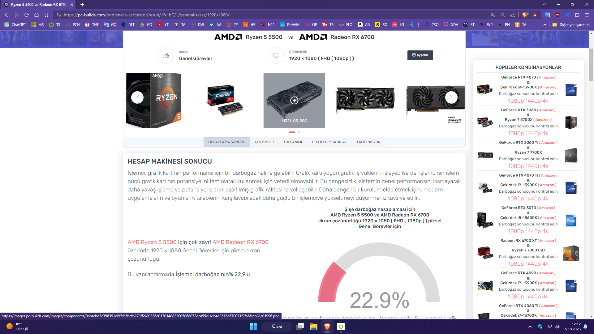

RX 6700 için R5 5500'den R5 5600'e geçmeye değer mi?

5600X ve 5600 benzer işlemciler, oynadığınız oyunlar multiplayer CS, Battlefield tarzı oyunlarsa paranızı daha fazla biriktirip 5700X, 5800X, 5800x3D gibi işlemciler düşünebilirsiniz.
Tek çekirdek performansı olarak, 5800X3D hariç diğer işlemciler benzer sonuçlar veriyor. Alınabilitesi en yüksek 5600 ama ona da değer mi emin olamıyorum. Yani ekran kartımın önü ne kadar açılır bilmiyorum. 6-7 FPS fark edecekse hiç gerek yok, Valorant benzeri işlemci tabanlı oyunlarda çok fark ediyor onu biliyorum ama zaten şu an bile CS 2'de 200 FPS altına zor düşüyor. Monitör 165 Hz bu arada.
Tek çekirdek performansı olarak, 5800x3D hariç diğer işlemciler benzer sonuçlar veriyor. Alınabilitesi en yüksek 5600 ama ona da değer mi emin olamıyorum. Yani ekran kartımın önü ne kadar açılır bilmiyorum. 6-7 FPS fark edecekse hiç gerek yok, Valorant benzeri işlemci tabanlı oyunlarda çok fark ediyor onu biliyorum ama zaten şu an bile CS 2'de 200 FPS altına zor düşüyor. Monitör 165 Hz bu arada.
O zaman şu an için pek bir önemi yok gibi zaten 165FPS üstü alıyorsunuz. 5500'den 5600'e geçmek biraz saçma olur.
Zaten her şey sonuçta bütçe ile ilgili evet sadece anlamlı bir fark yaratacak işlemci 5800x3D ama öyle düşünüldüğünde çok fazla para harcanacaksa AM4 eskimeye başladı zaten. Hı çok kayda değer bir para verilmeyecekse 5800X te alınabilir (hatta birisi hediye de eder :D) ben işlemci ağırlıklı oyunlar oynamıyorum oynasaydım 5800x3D yerine biraz daha biriktirip AM5'e geçmeyi düşünürdüm.

Bu bile bu kadar fark ediyorsa, R5 5600 olsa ne kadar fark olurdu sizce?
