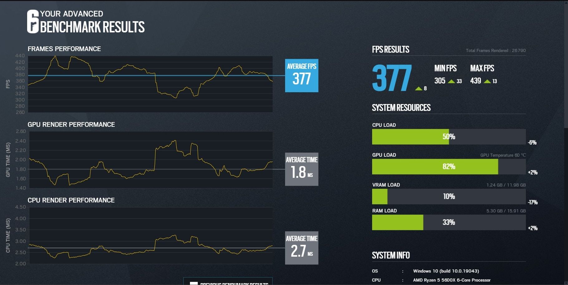

Şu videodaki değerler ile benim aldığım değerler arasında çok fark var.
En yüksek ayarlar:
En düşük ayarlar:
Vulkan ile en yüksek:
Vulkan ile en düşük:
Bir abimin test sonucu:

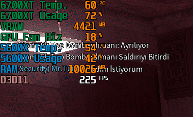

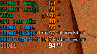

Ek olarak Insurgency: Sandstorm ile denedim.
High:
Low:
Düşük ayarlarda ara sıra 200 küsur FPS görüyorum ama genel ortalama 150 civarı. Yüksek ayarlarda ise kullanımda yine bir fark olmuyor en fazla 90'a çıkıp tekrar düşüyor hatta %59'a kadar düştü gördüğünüz gibi.

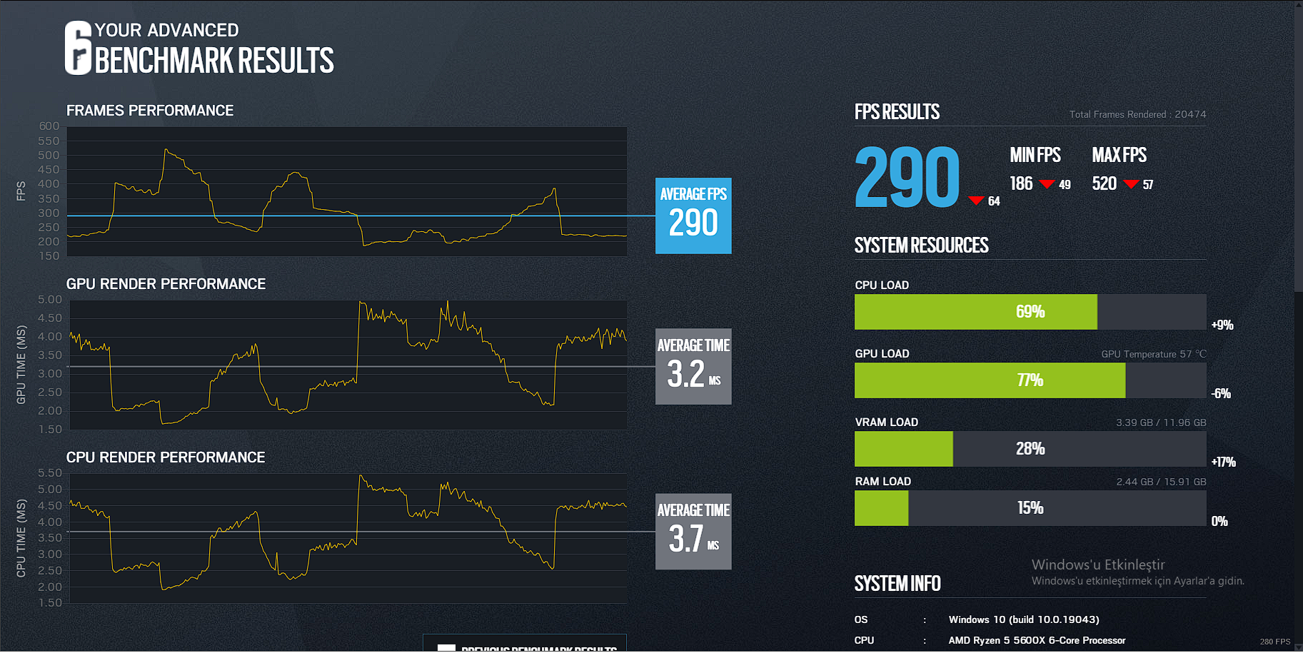

R6 da ise benchmark harici oynadığım zamanlarda kullanım 80 civarı. Hiç 90 kullandığını görmedim. En düşük ayarlarda sadece Shadow quality medium da kullanıyorum. Attığım videoda hiç 300 altına düşmemiş Low ayarlarda ancak bende 260'a kadar düşüyor.

Monitörüm ASUS TUF VG258qm 1080p 0.5ms 280Hz.

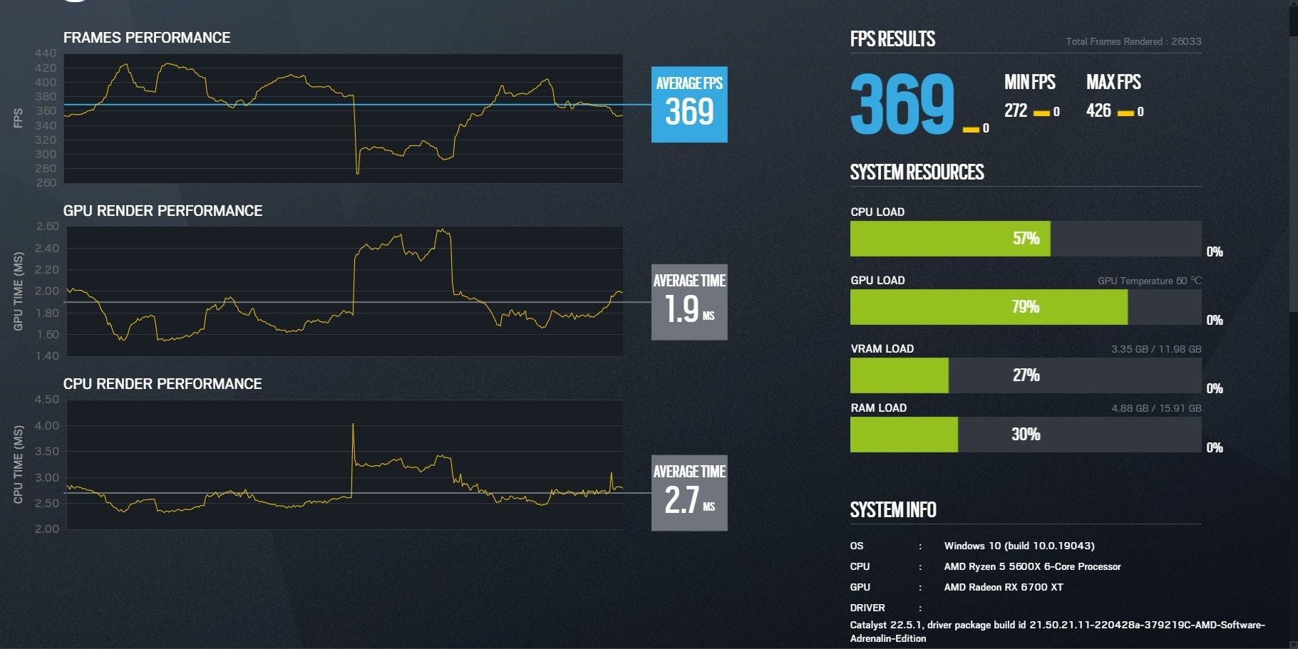

En yüksek ayarlar:
Eki Görüntüle 1456167

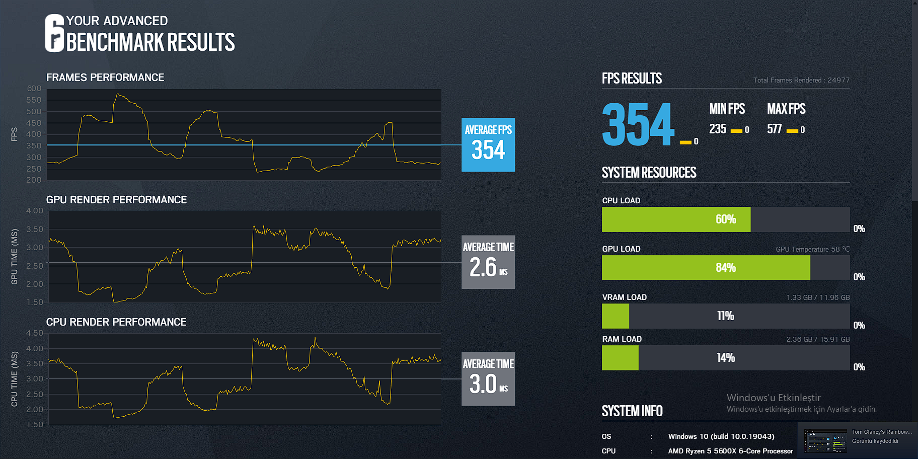

En düşük ayarlar:
Eki Görüntüle 1456170
Eki Görüntüle 1456175
Eki Görüntüle 1456177
High:
Eki Görüntüle 1456178
Low:
Eki Görüntüle 1456179

Online tabanlı oyunlar islemciye yuk bindirir, bu degerler normal daha fazla yuk bindirmesini istiyorsanız cozunurlugu yukseltin. Witcher 3 gibi AAA oyunla R6'yı karsılastırmak dogru degil 🙂
Hocam online oyunlar işlemci tabanlıdır. İşlemcinizin kullanım düzeyleri de gayet normal, %100 olsa misal bir sıkıntı var derdik. Ancak online oyunlarda kartı tam kullanmaması çok normal ve olması gereken bir durum.
Öncelikle cevaplarınız için teşekkür ederim. Attığım videoya baktınız mı? İşlemci ve ekran kartımız aynı. Diğer bileşenler bu kadar fark ettirir mi? Video da low ayarlarda 300 altına düşmezken ben 260lara kadar düşüyorum. Kafamı karıştıran en büyük etken o videodaki değerler oldu.
Evet, RAM frekansı da fark ettirir. Kullanılan anakart da fark ettirir(veri yolu, VRM dolayısıyla), ayrıca SSD'de drop sorununa neden olan bir diğer etmendir. Ancak benim gördüğüm kadarıyla, değerler son derece normal gözüküyor.
Bir de parçalarımız aynı derken diğer arkadaşa mı söylediniz, ben 5800X3D kullanıyorum ancak online oyunlarla hiç aram olmadığı için deneme fırsatım olmadı. Fakat biliyorum ki online oyunlarda droplar fazlaca oluyor, gelen güncellemeler, harita vs. hepsi bir etken.

Videoyu atanı tanımıyorum sadece sistem özelliklerine baktım. İşlemci ve ekran kartı harici diğerleri benden bariz çok daha iyi. Anakart kullanım yüzdesini etkiler mi? Başka videolara da baktım genelde X570 ve 32GB RAM ile test edilmiş ve kullanım yüzdeleri 90ları görüyor. Ben hiçbir şekilde 90'ı göremedim.
