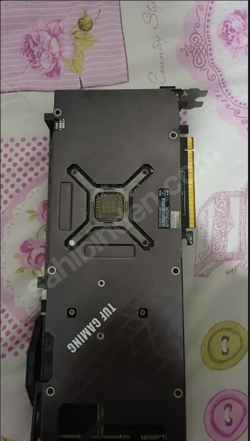

Güvenlik etiketi neresinde oluyor ASUS TUF'ta göremedim ben tam olarak.
    707,5 KB · Görüntüleme: 22
