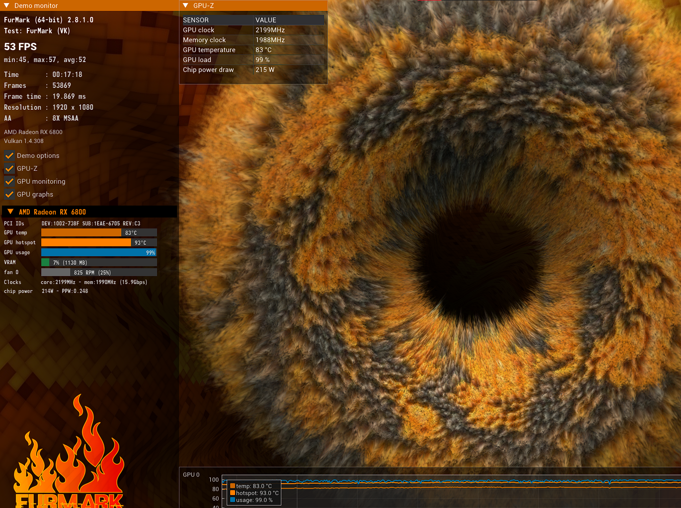

Merhaba. Oyunlarda bu sistem ile düşük FPS alıyorum Forza Horizon 4 gibi bir oyunda bile Ultra ayarlarda FPS 50'yi geçmiyor. FurMark testi açıkken GPU Z testini de aynı anda başlattım ve 15 dk 8X MSAA'da 1080P'de test ettim sonuçlardan pek anlamıyorum. Herhangi bir problem var mı?

Ayarları ile oynadınız mı o sıcaklıkta fanların o RPM de olması hiç de normal değil.

Fan hızları çok düşükte, 800RPM ile soğutuyor. Onu 1200-1400 civarına çıkartırsak dereceler düşer baya. AMD'nın fan ayarları var yazılımında, oradan kurcalayın biraz.
Performans için ise 3DMark kullanın.
Fan hızları çok düşükte, 800RPM ile soğutuyor. Onu 1200-1400 civarına çıkartırsak dereceler düşer bayağı. AMD'nın fan ayarları var yazılımında, oradan kurcalayın biraz.

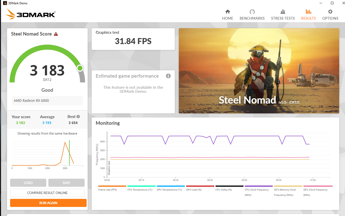

3D mark sonucu böyle çıktı.

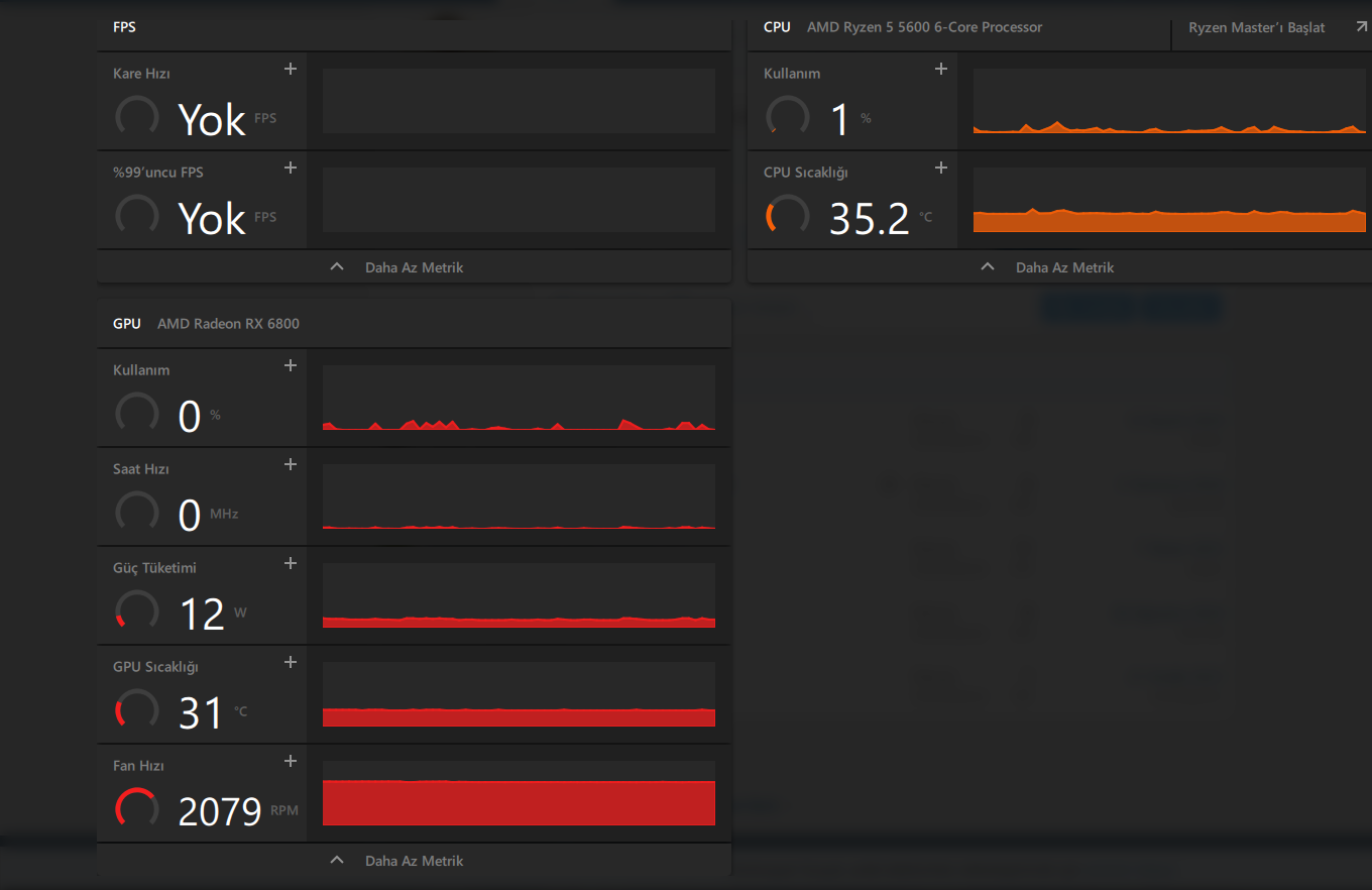

Sanırım şu an oldu doğru mudur bu fan ayarları ve bilgisayar boştayken diğer değerleride attım herhangi bir anormallik var mı?
Halen Forza Horizon 4 oyununda değerler aynı bu şekilde anlamadım
Eki Görüntüle 2501926
Sonuçlar iyi 3DMark olarak.
Fan değerlerini abartmışsınız hocam.
45 dereceye kadar %40 bırakın.
60 dereceye kadar %50 bırakın.
70 dereceye kadar %55 bırakın.
80 dereceye kadar %60 bırakın.
Tabi uçak motoru gibi gürültü yapması sorun değilse bilemem hocam ama gereksiz gürültü kirliliğine gerek yok.
