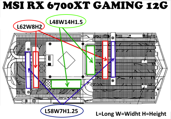

Merhaba sistemim son zamanlarda kendi kendine bir anda elektrik keser gibi kapatıyor kendisini. Bu durumun PSU kaynaklı olduğunu düşünüp 650W PSU'ya geçtim lakin sorunum devam etmekte. Ekran kartının termal padlarinin bitik halde hatta parçalanmış seviyeye geldiğini hatırladım, belki de sorunum fazla ısıdan kaynaklıdır diye düşünüyorum. Bu yüzden sizden termal padle alakalı bir destek istiyorum. Bütçem kısıtlı olduğu için 3 ayrı mm pad alamayacağım, bana 1.25, 1.5 ve 2mm pad lazım. Acaba 1.25 pad yerine 1.5 kullanabilir miyim? Veya hepsi için 1.5mm kullanmam bir sorun teşkil eder mi?

Eki Görüntüle 2571917
Hocam biraz sert ama AMD için birebir olduğunu düşünüyorum.

Hocam başlıkta model olarak 7600XT yazmışım 6700XT olacak lakin açıklama olarak da yazdım ölçüler farklı sizce 1.5mm alsam hepsi için kullanabilir miyim aklımda kalan soru o

Hepsini aynı kullanamazsın örnek veriyorum. Hepsini 1.5mm aldın 2mm denk gelen yer askıda kalacak yani tam olarak ekran kartı bakır bloğuna değmeyecek ve hotspot sıcaklıkların artacak hiç verim alamayacaksın. Bütün termal padlerini tamamının bitik olduğunu nereden biliyorsun?
Ekran kartını 2. el aldığını düşünüyorum eğer bunu bilerekten aldıysan o ekran kartı için düzgün soğutma istiyorsan en az 1500-2000 TL gözden çıkarman gerekiyor. AMD yazılımdan sıcaklık değerlerini tek tek görebiliyorsun zaten ya da FurMark testine gir sıcaklıklarını izle ezbere işlem yapmanı tavsiye etmem sonuca ulaşman çok çok zorlaşır.

Yani hocam normal de 80 dereceler de bir sıkıntı olmuyor ama hotspot sıcaklığı kapanmasına etki ediyorsa hotspot için pad alayım sizce önceliğim hangisi olmalı.
