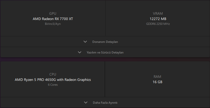

Merhaba 2 gün önce Gigabyte 7700XT ekran kartını aldım elimde de eskiden kalma 4650G APU işlemci var FPS testi için ekran kartını taktım FPS'im gözüme biraz düşük geldi.
Bu videoyu esas alarak örneğin videodaki ekran kartı RX 6600 olasına rağmen Apex Legends da benden daha yüksek (+10-12) FPS alıyor. Acaba ekran kartında bir sorun olabilir mi diye tedirgin oldum biraz. Belki darboğazdan dolayıdır ama videoda daha güçsüz bir ekran kartıyla ve aynı işlemciyle daha fazla FPS alması garibime gitti. Anlamadığım şey videodaki FPS değerlerinden daha yüksek FPS almam gerekmiyor mu sonuçta her ne kadar darboğaz olsa da daha güçlü bir ekran kartım var. Sizce problem nedir?
Sıcaklıklarıyla ilgili bir problem yok hem işlemci hem ekran kartı 55-65 arasındaydı. Driverlar güncel diyor adrenalin. Asıl derdim ekran kartında donanımsal bir sıkıntı olmaması böyle bir problem olup olmadığını test edebileceğim uygulamalar var mıdır?
Birkaç günede Ryzen 5700X e geçmeyi düşünüyorum onda da çok darboğaz yaşar mıyım? AM5'e geçmem pek mümkün gözükmüyor.
Teşekkürler.

Monitörünüz nasıl? İşlemci kaynaklı hafif darboğaz olması normal. Ryzen 7 5700X alırsanız darboğaz olmaz.
Bence eğer parçalarınızı güncelleyecekseniz AM5 7500F e geçmeniz mantıklı olacaktır.
1080p 144Hz
Tamam evet darboğaz var zatende anlamadığım videoda aynı işlemci vedaha güçsüz bir ekran kartıyla nasıl benden daha yüksek FPS alabiliyor onu anlamış değilim.
AM5'e gecilmeyecekse 5600 sana yeter.
İşte ona darboğaz diyoruz zaten.
AM5'e geçebiliecek bütçem şu an yok. 5700X sıkıntı yaşatır mı?
Başladık yine. Adam AM5 geçmem mümkün değil diyor ama süper zeki forumcular AM5 geç diyor.
Ryzen 5 3600 bile besler 5700 X e niye para bayılıyorsun ama sen 5600 al.
Kart tam performans çalışmadığı için düşük FPS verir.
Anladım teşekkürler.
Yeni işlemci alınca eskisini satıcağımdan çok pahalıya patlamıyor 5700X ondan bu parçayı düşünmüştüm.
Bir de şeyi soracağım mesela Apex Legends da ayarların en yüksektekti FPS'i ile en düşükteki FPS'i arasında 10 bilemedim 15 FPS fark var bu da darboğazdan kaynaklı herhalde yanılmıyorsam değil mi?
