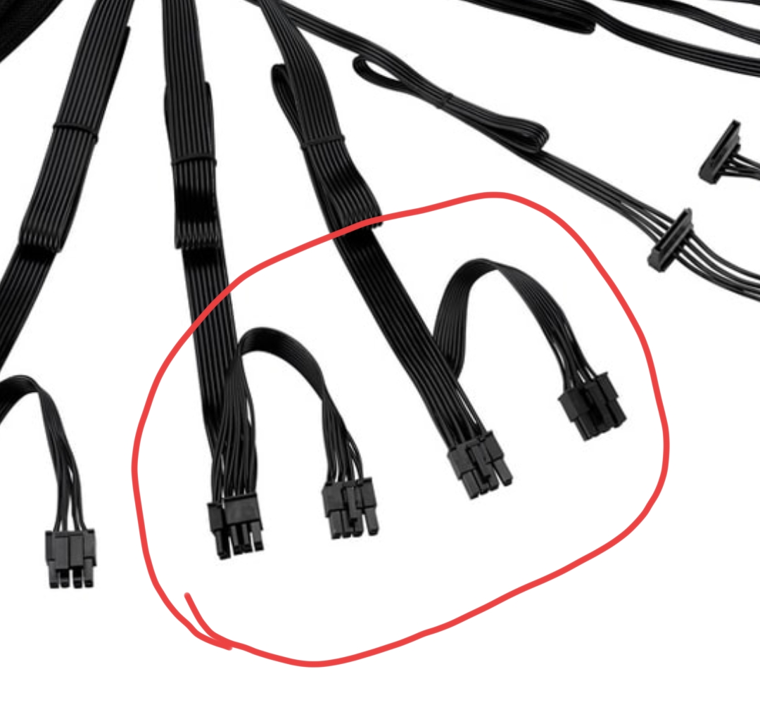

Tamam o PSU'da 2 tane kablo var, sizin ekran kartına getirdiğiniz kablonun aynısından bir tane daha var, oda 2 soketli.

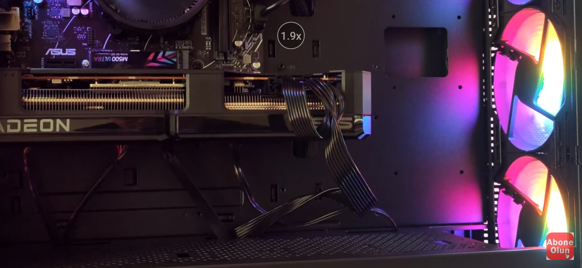

Hocam kablo var mı yok mu bilmiyorum ama bu videodaki sistem benimkinin tıpatıp aynısı bunda da benim bağladığım gibi değil mi?
    167,1 KB · Görüntüleme: 33
Bakın, bağlantı aynı olabilir, bu da yanlış, bu bağlantıda tek kablo ile 225W güç alabilirsiniz, sizin ekran kartınız 265W güç istiyor, kablo bunu taşıyamaz ani kapanma yaşatabilir.
2 ayrı kablo getirip birer soket takacaksınız ki gerekli gücü karşılasın.
Sorunu çözmek istiyorsanız arkadan bir kablo daha getirip sağdaki soketi çıkarın, oraya diğer kablonun bir soketini takın.

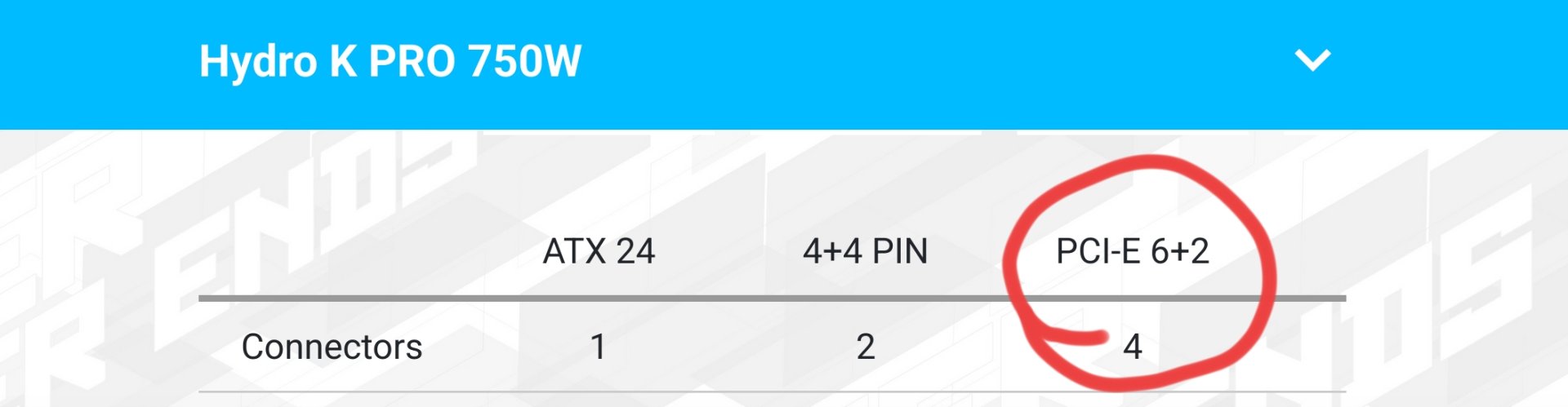

Olmama ihtimali yok, sitesinde 4 soket olarak belirtiyor, 2'şer soket, 2 kablo yani.
Hocam günaydın.Kasanın arkasını tekrar açtım.Bütün kabloları oradan çıkardım.İnanın yok.Eminim olmadığından.Bu durumda ne yapmam lazım
