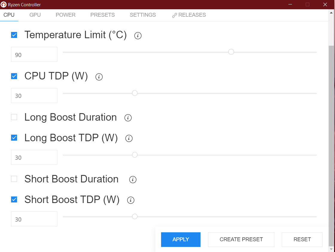

Tek yapmanız gereken şey; Ryzen Controller adlı programı indirmeniz, açmanız ve ayarları şu şekile getirmeniz:
Eğer bu haldeyken sisteminizin çok ısındığını düşünüyorsanız 30W olan değerleri 25W'a indirebilirsiniz. Ayrıca eğer daha fazla performans istiyorsanız (tabi bunun bedeli de ısınma sorunu) ''Power'' sekmesi altındaki ''VRM Current'' ayarını A cinsinden 60A'ya getirebilirsiniz fakat ben bunu tavsiye etmiyorum. Gerçekten hem adaptör hem de PC çok ısınıyor bu ayar ile birlikte.
Eğer işlemciniz Ryzen 5 3500U ise bunları yapın, eğer 2500U ise, 30W olan değerleri 25W'dan yukarıya geçirtmeyin. 2500U en fazla 25W desteklerken 3500U en fazla 35W destekliyor. Eğer işlemciniz 3500U ise tamamen kullanıcı sorumluluğu altında 35W bile yapabilirsiniz. Fakat dediğim gibi; her türlü sisteminiz bir tık daha fazla ısınacak.
gerçekten çok teşekkür ederim. Peki gpu kısmında bir ayar yaptın mı bu mhz değerinin düşme sorunu vardı. Birde bu resimdeki ayarlarını yaptım sıcaklık 90'a kadar çıkıyor.

Bildiğim kadarıyla (en azından bende de böyle) TDP'yi arttırdığınız zaman GPU'nun clock hızları da MHz cinsinden artıyordu, ek bir ayar yapmanıza gerek kalmıyordu. Çünkü laptoplardaki RX VEGA kartlar işlemciye bağlı kartlar. Fakat eğer artmıyorsa GPU sekmesinden ilk 2 ayarı 900 veyahut 1000 MHz yapabilirsiniz. Fakat bu ayar bende işe yaramıyordu.
Sıcaklık olayına gelirsek; esasında yapacak çok da bir şey yok. Yaz aylarının da geldiğini varsayarsak yüksek sıcaklıklar çoğu laptopu etkiliyor. Yapılabilecek şeyler; iç temizlik (fanlar, laptopun içi), termal macun değişimi, laptopu sıcak ortamlardan uzak tutmak veya dış etmen olarak kaliteli bir laptop soğutucusu almak gibi hep söylenilen şeyler.
Fakat dediğim gibi, TDP (W olan) ne kadar düşük olursa PC o kadar yavaş ve az ısınır, ne kadar yüksek olursa o kadar hızlı ve çok ısınır. Denklem bu kadar basit.

Tamamdır. Teşekkür ederim işime yaradı bu işlemler.
