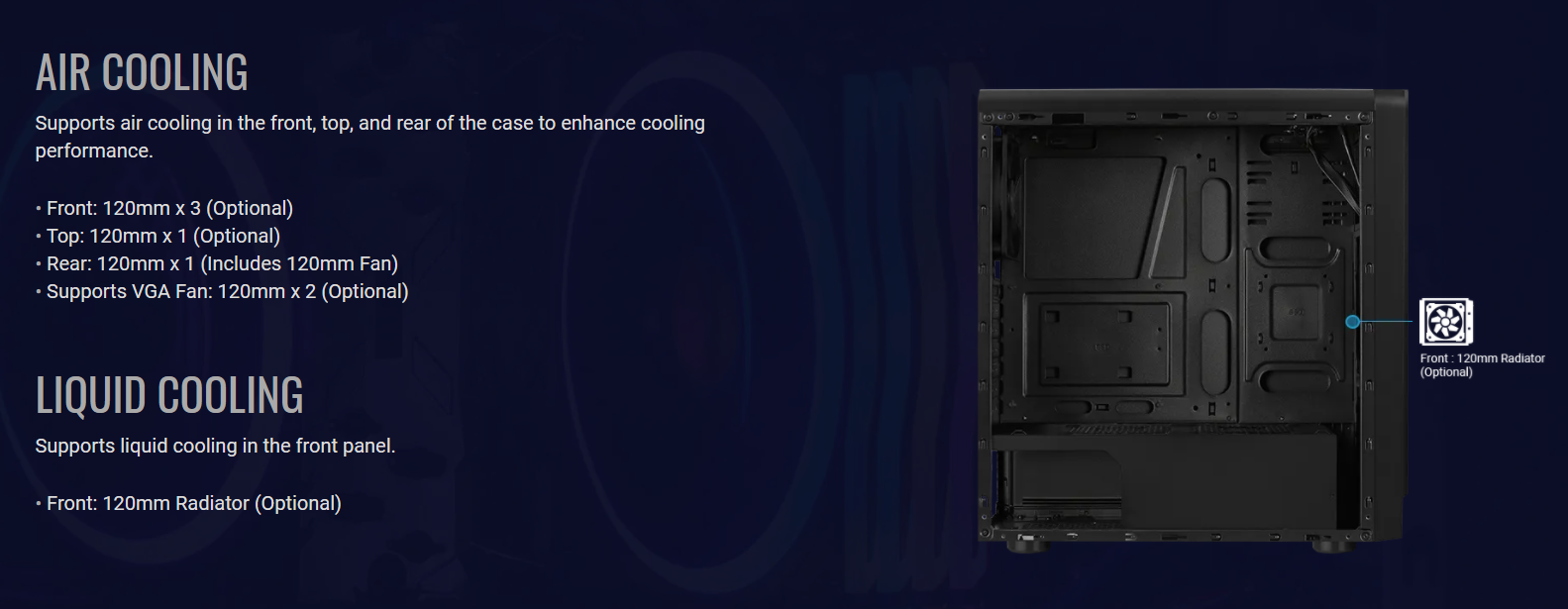

Hocam, eğer kasanız Aerocool Rift ise kasanın resmi sayfasında yazıyor bu bilgi, ben uydurmuyorum yani. Fan desteğiyle sıvı soğutma desteği aynı şey değil. Radyatör takıyorsun.
Freezer 34 sığmıyor, 157mm. Kasa ise 155mm.
Eki Görüntüle 915246

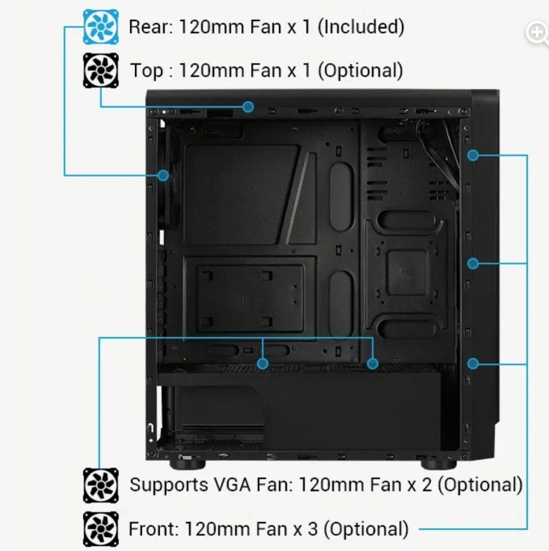

Estağfurullah uydurmuyorsunuz tabi ki. Bu bilgiyi de sitede buldum da öne 2 fan ve radyatörü koyarsam performansı mı düşer ne sıkıntı yaşarım
Estağfurullah uydurmuyorsunuz tabii ki. Bu bilgiyi de sitede buldum da öne 2 fan ve radyatörü koyarsam performansı mı düşer ne sıkıntı yaşarımEki Görüntüle 915247
Hocam bu fan bilgisi. Sıvı soğutmalarda fan ve radyatör olur. Fan tek başına 2,5cm kalınlığında iken sıvı soğutma alacağın zaman fan + radyatör kalınlığı minimum 5,2cm'den başlıyor. 5,2cm kalınlığı olmadığından dolayı destek veremiyordur.
Evet evet haklısınız. Şimdi gördüm ben de fanların arkasındaki kısmı unutmuşum. Peki Rgbsiz bir hava soğutma öneriniz var mı pek rgb sevmiyorum da
