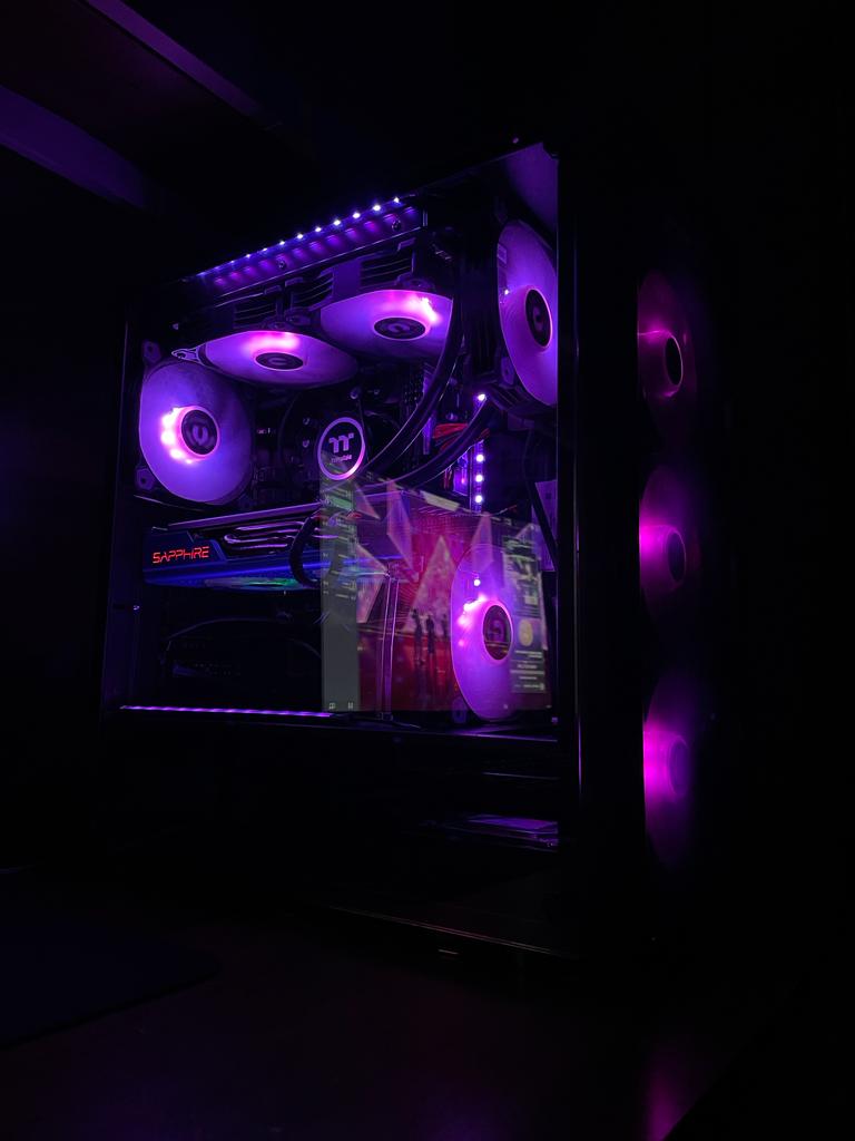

Merhabalar. Sistemimde ağır yükte sorunlar fark ediyorum. Gerek ışıklandırmalarda gerek voltaj dalgalanmaları olarak fark ediyorum. 600W 80+ Bronze sertifikalı Thermaltake bir güç kaynağım var ve bu güç kaynağı sanırım sistemime yetmiyor. Sistem özellikleri ve durumlarını aşağıda belirtiyorum ve yardımlarınızı bekliyorum. Teşekkürler.

Şunu da eklemek isterim. Sorunu nasıl fark ettim şöyle fark ettim. Pompa kısmında bulunan aydınlatmalar ağır bir oyunda saçmalayarak değişik renklerde olması gerektiği gibi çalışmıyor bazı LED'ler sönüyor. OCCT testinde işlemciyi yüke sokarak acaba sorun ısındığından dolayı mı diye düşündüm fakat 73 derecede bile 30 dakika sorun çıkmadı. Keza GPU tarafında da öyle. İkisi ayrı ayrı test edildiğinde sorun çıkmıyor fakat ikisi beraber çalışınca ARGB'ler sapıtıyor. (Saçma bir yerde gözüken gereksiz fanlar ısınmadan kaynaklı olup olmadığını test etmek amaçlı kullanıldı. Normal kullanımda ek iki fan kullanılmıyor.)
    41,3 KB · Görüntüleme: 56
Ben bu sitede Expert sekmesinde detaylıca tüm ekipmanımı girerek genel bir fikir edinmiştim sistemimle ilgili. Çıkan sonucun üzerine 150watt daha kattığımda 650'lik bir PSU'da karar kıldım. En azından hesaplarken yardımcı oldu diyebilirim yaklaşık bir değerde.
Şu an sıkıntıyı sadece RGB ışıklandırma konusunda yaşıyorsan mesela benim de tüm monitör arkası, kasa içi fanlar, led şeritler vs tümü HUB'a bağlı. Hub'ı da anakarttan kontrol edebiliyorum. Ama anakart kontrolüne geçirdiğimde ve Aurasync'den müdahale ettiğimnde özellikle beyaz gibi renk gruplarında HUB sapıtıyor ve sönük bir kırmızıya dönüyor. Bilgisayarı tamamen kapatıp açana kadar da düzelmiyor. Artık kullanmıyorum Anakart üzerinden. Çok yüklendim sanırım. Direkt Hub üzerinden kontrol ediyorum ve sıkıntı çıkmıyor artık.
Belki de sorun RGB kontrolcündedir. Yani benim buna benzer tecrübem bu şekildeydi. Umarım yardımcı olabilmişimdir.
