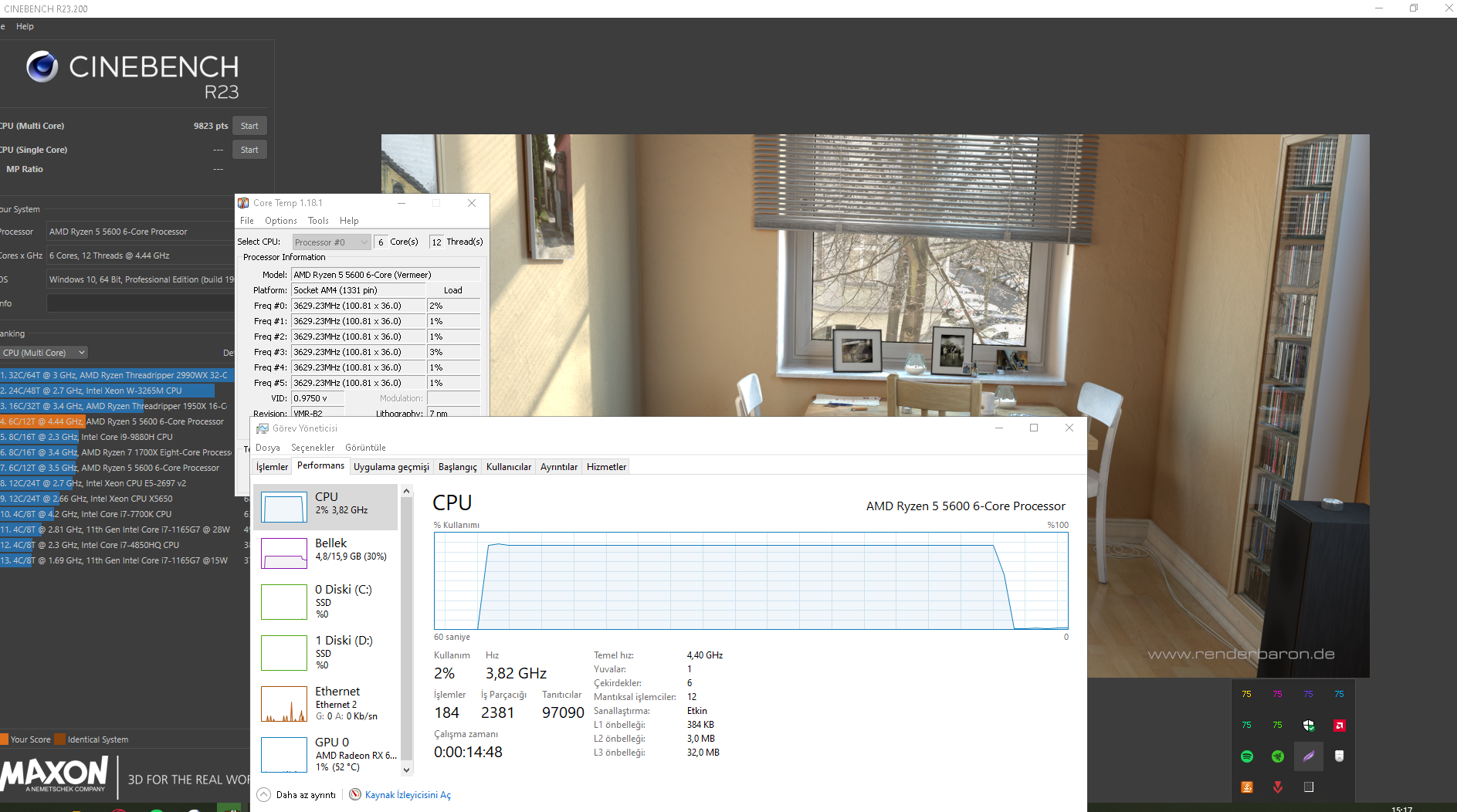

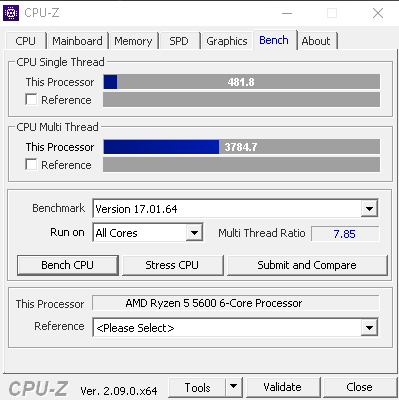

Merhaba başlıkta da belirttiğim gibi işlemcim Max gücüne ulaşmıyor. Elimden gelen bütün testleri yaptığımda normal Ryzen 5 5600 kullanıcılarına göre daha düşük puan alıyorum. Güç planı agresifte. Cinebench R23 puanım da düşük. İşlemci derecesi stres testlerinde 70 dereceyi zor görüyor.
Cinebench R23 testinden 8722 aldı.
Fan: Stock AMD fan.
Anakart: BIOSTAR A320MH.
GPU: Sapphire Pulse RX 6600.
CPU: Ryzen 5 5600.
PSU: 650W.

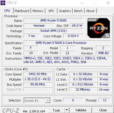

Cevabın için teşekkürler fakat öyle bir ayar bulamadım.
Core voltage ayarını bulamadım.... Sizce nerede olabillir?
AMD ryzen master uygulaması indirip kontrol edebilirsiniz. Sanırım bu uygulamadan daha kolay oluyor. Bunun dışında core voltage değerini manuel olarak azaltmadığınızı düşünüyorum. O zaman bios ayarlarından biri bunu otomatik yapıyor olabilir fakat hangisi bilmiyorum. Türkçe kaynak bakmaya çalıştım fakat bir şey bulamadım. Ryzen master uygulamasını kontrol ettikten sonra yine sorunu çözemezseniz yabancı kaynaklardan anakart modeliniz ile beraber araştırın lütfen. Bu kadar yardımcı olabiliyorum. Bol şans.

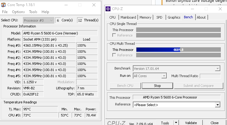

Şöyle bir şey yaptım. PBO Kapattım. CPU clock autodan 100.8 mhz yaptım. CPU ratio 44.00 yaptım. Sizce bu ayarlarda sıkıntı çıkar mı? Sizin kullandığınız soğutucu nedir? Bütçem 1.500 TL.

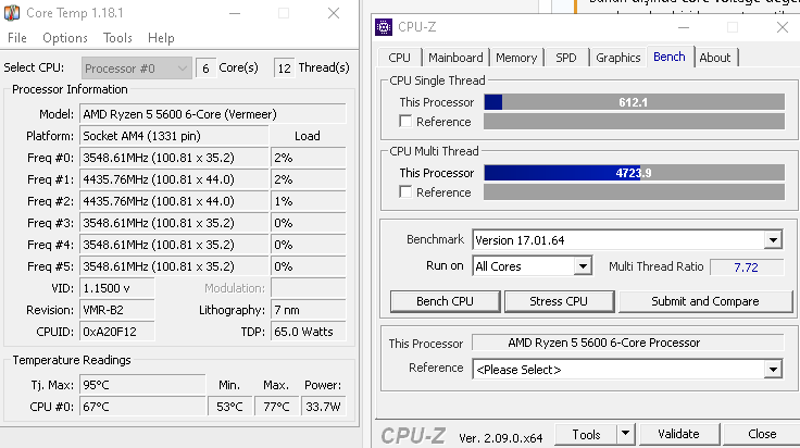

CPU-Z Bench sonuçları.
R23 Sonuçları.
CPU-Z Stres sonuçları (dediğiniz gibi voltajı arttırdım 1.1250v)

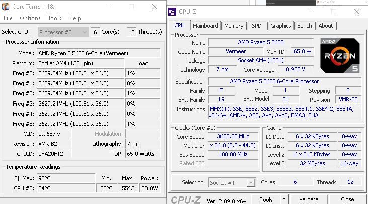

Boşta
Eki Görüntüle 2278126
R23 Sonuçları.
Eki Görüntüle 2278122
Eki Görüntüle 2278125
Boşta
Eki Görüntüle 2278138
Snowman m200 kullanıyorum. Kış aylarında max 72 derecelerde yaz aylarında 82 derecelerde oluyor. Stok fanla kış ayları 86-87 yaz ayları +90 oluyor. Yani sisteminiz hala 77 derece max gösteriyor ve voltage değeri değişmemiş. Sorunu çözdüğünüzü sanmıyorum.

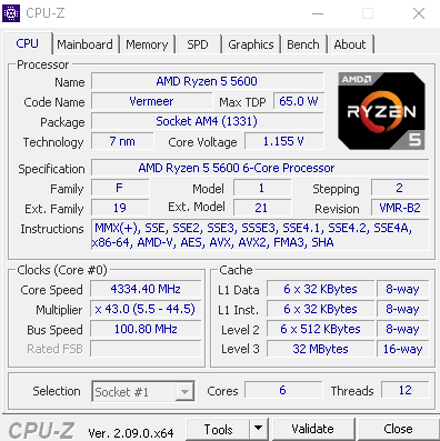

Core voltage 0.924v sabitken yük altında şimdi 1.155v oluyor.
Eki Görüntüle 2278169
