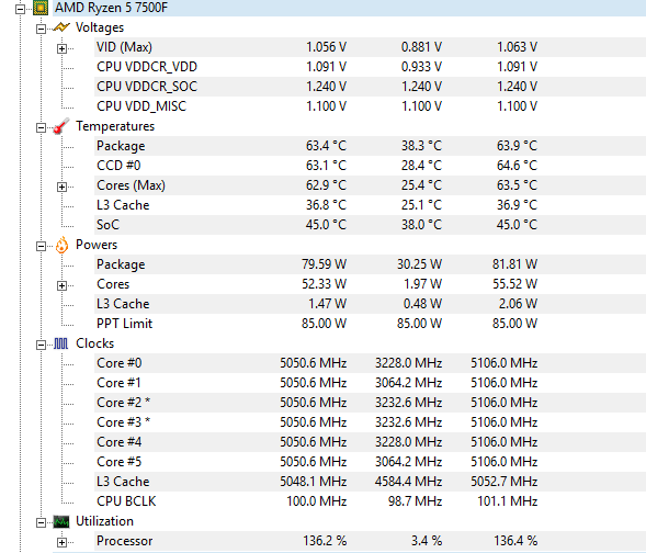

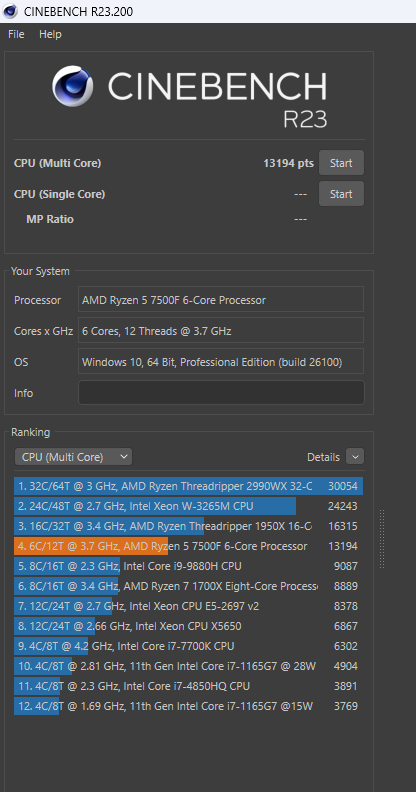

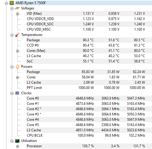

Merhaba arkadaşlar Ryzen 5 7500F'e Cinebench R23'te multicore testi yaptım ama sıcaklık yüksek gibi geldi. Soğutucum Thermalright Peerless Assassin 120SE, kasamda FSP CMT591M önündeki fanlar 3x140 Arctic P14 Max egzoz fanı da Arctic P12 Max. OCCT ile de stres testine soktuğumda yine aynı sıcaklıkta kalıyor. PBO açık şekilde yaptım testi, kapatıp denediğimde 90 derecenin altına düşmüyor.

Yani bu sıcaklığı görmesi fazla. Kasanın önü mesh. Kule tipindeki fanlar doğru. Montajdan ve macundan da eminim diyorsun.
Ürünü çıkarıp tekrar montaj yapmanı tavsiye ederim. Bu sefer bir tık daha dikkat et. Umarım düzelir. Yani başka bir olay yok. Ben montajın sıkı olmadığını düşünüyorum. Milimetrik bir boşluk bile olsa böyle sıcaklıkları görebilir.

Hocam şu videodaki gösterdiği ayarları yaptım şu anda 70 derecede takılıyor yaklaşık 10 derece düşürdü. Soğutucuyu sıkarkende sıkmıştım ama en sonuna kadar tüm gücümle sıkmamıştım zarar gelir diye tam sıkılacağını şimdi sizden öğrendim. Büyük ihtimalle dediğiniz gibi ondan oluyor yarın tekrar montaj yapıp termal macunu yenileyip sonuçları yazarım.
Yeni macun ve dediğiniz gibi montaj sonrası 64 dereceyi geçmedi. Teşekkür ederim @Ayturan.
