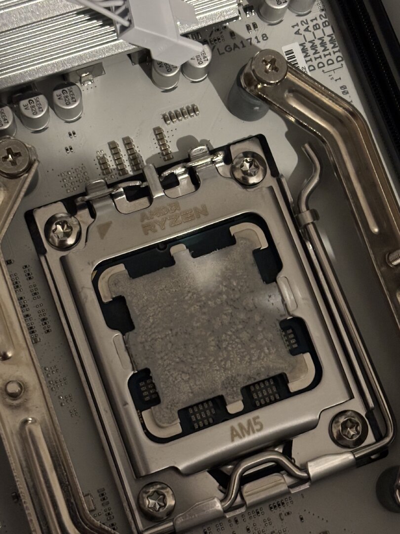

İşlemci ilk sistem açıldığında 2-3 dakika boyunca 70-80 derecede çalışıyor. Daha sonra düşüyor ancak bir program açtığım anda tekrardan yükseliyor.
İki tane termal macun denedim. Eco mode denedim. Hiçbiri değiştirmedi durumu. İade etmeyi düşünüyorum. İkinci sürdüğüm macununda biraz kullandıktan sonraki halini ekliyorum bir problem var mı?

Sogutucu ne ?
Soğutucu yüzeyinde gözle görülmeyen eğrilik olduğundan dolayı yüzeye tam baskı yapamadığı için sıcaklıklar yüksek olabilir.
Soğutucu yüzeyinde gözle görülmeyen eğrilik olabilir. Yüzeye tam baskı yapamadığı için sıcaklıklar yüksek olabilir.
Core Performance Boost’u kapattım az önce işlemci şu anda boşta 47 derece de çalışıyor hocam. Bu yüzden miydi acaba ?
Core Performance Boost'u kapattım az önce işlemci şu anda boşta 47 derece de çalışıyor hocam. Bu yüzden miydi acaba?
Değil hocam. Evet sıcaklığa etkisi var ama sızın aldığınız değerlerin sebebi o değil. Dediğim gibi ya sorun soğutmada ya da montajda. İşlemciler kolay kolay sorun çıkarmaz.
Şu anda tamamen stabil çalışıyor. Bir anda artan voltaj ve ısı artışı durdu.
Performans ne durumda?
Düştü maalesef. Soğutucuyu yanlış veya eğri takmış olduğumu sanmıyorum bir kaç kez kontrol ettim. Çıkarıp tekrarda taktım.
+ performansı oyunda test edemedim ancak işlemcimin çıktığı yüksek ghz’ler düştü.
Düştü maalesef. Soğutucuyu yanlış veya eğri takmış olduğumu sanmıyorum birkaç kez kontrol ettim. Çıkarıp tekrarda taktım.
1-yanlış montaj.
2- soğutucu üretim hatası.
3-anakart VRAM arızası, işlemci arızası.
Soğutunun jelatinin çıkarılmış olduğuna emin olun.
Montajdan eminseniz soğutucunun yüzeyine bakın ve düzgün bir yere koyup herhangi bir yükselti veya boşluk var mı diye kontrol edin.
Bu arada soğutucunun fanları dönüyor değil mi?
