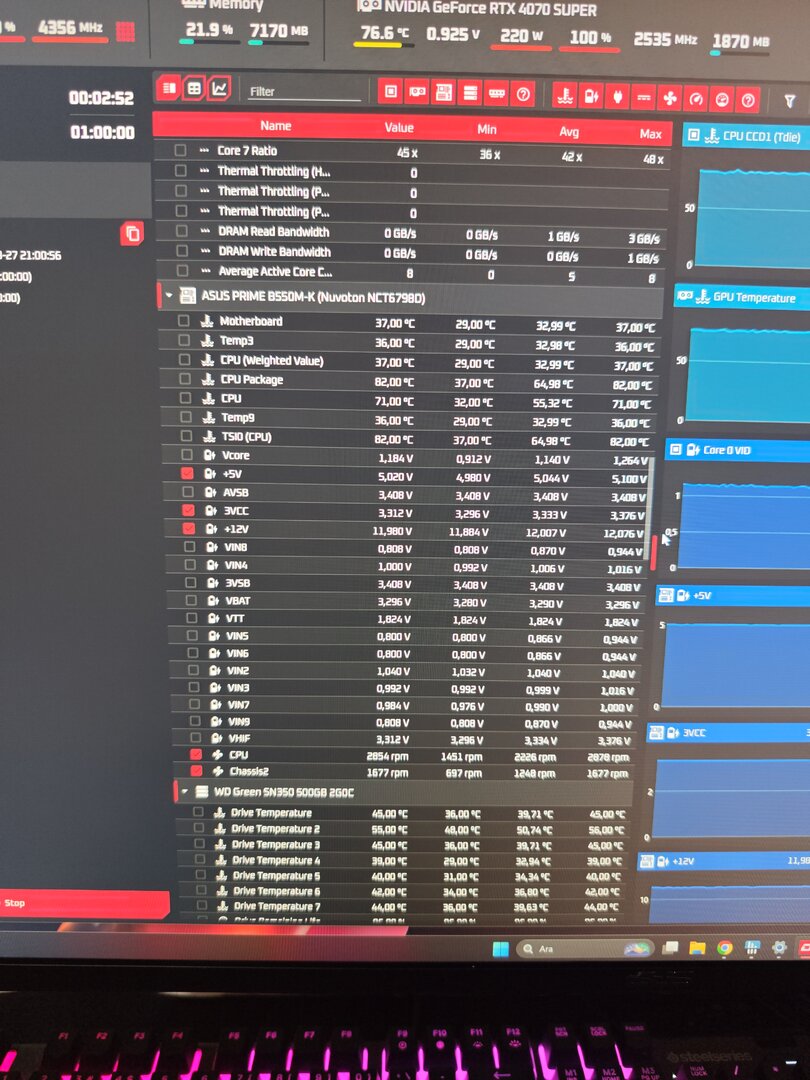

Arkadaşlarsistemi 2.el aldım PSU olarak ENERMAX cyberbron 2 600W 80 Plus Bronze PSU var. OCCT testlerini yaptım oyunlar oynadım kapanma vs. hiçbir şey ile karşılaşmadım. OCCT testinde 12v değeri 11.788'den daha düşmedi sıkıntısız kullanıyorum ama %1 ve %0.1 Low FPS çok düşüyor. R sebebi PSU olabilir mi? Gerekli çoğu şeyi yaptım ama çözemedim.

Hocam yetiyor yetmesine testlerde hiçbir sıkıntı yok ama Micro takılmalar oluyor anlık ani güç sıçramalarında bu psu yeterli geliyor mu diye soru işareti oluyor kafamda.
    171,1 KB · Görüntüleme: 9

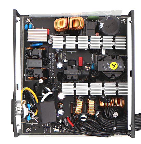

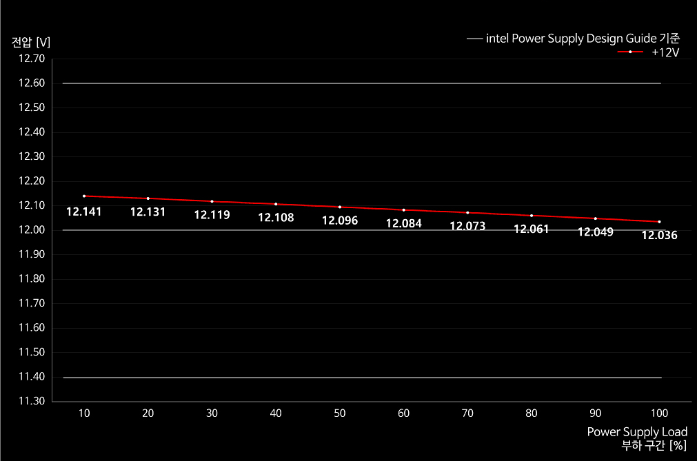

İçide kötü değil. Bağımsız regulasyon kullanıyor. Bu arada testlerde 12v kanalı o kadar düşmemiş hiç. Sizdeki ünite yaşlı sanırım.

Eki Görüntüle 2580171
Eki Görüntüle 2580172
Yaşlı mı bilmiyorum hazır sistem alınmış alınma tarihi 2024'ün 8.ayı
Benim şikayetim %1 ve %0.1Low FPS'in düşük olması frametime çizgisinde arada yukarı doğru ping çıkması çoğu yerde okudum yetmez falan demişler aklıma takıldı benim de.
