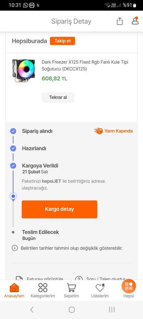

Arkadaşlar kuzenime aşağıdaki parçaları aldık. Ekran kartı Galax 3060 Ti almıştık ama sipariş iptal edildi ve üstüne 1000 TL ilave edildi.
Az önce sosyalde bir kişinin 8 GB VRAM artık yetersiz dediğini gördüm. 3060 12 GB. Bütçemiz taş çatlasa 9500 ama siz 9000 gibi düşünürseniz sevinirim. Bu bütçeye Zotac 3060 Ti 8 GB mı mantıklı yoksa farklı bir 3060 mi?
RX 6700XT nasıl bir tercihtir? Bilgisayarın amacı oyun oynamaktır.
