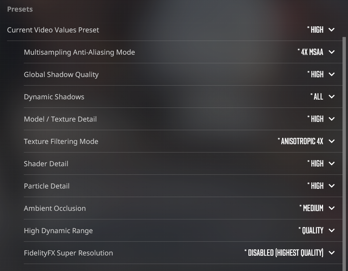

CS 2'yi hangi ayarlarda oynuyorsunuz?
Çözünürlük 2K.

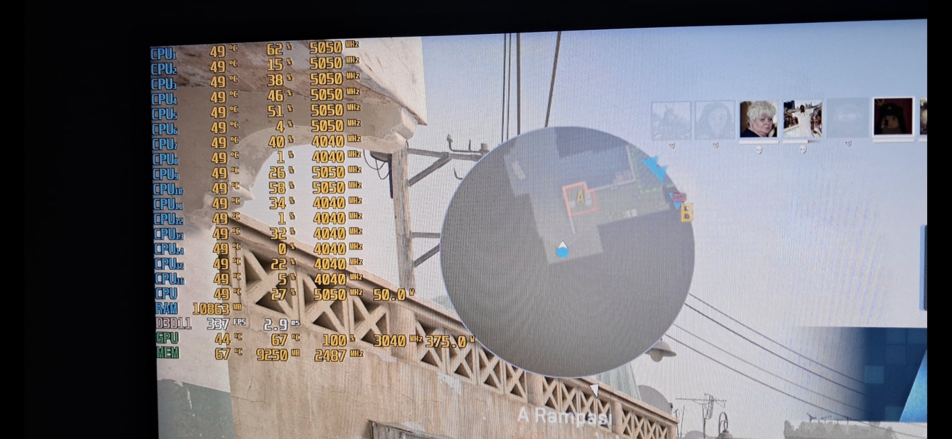

Sadece CS2 için değil Cyberpunk ve diğer oyunlar içinde çok fark etmedi. 7800x3D'den 9800x3D'ye geçtimde fark etmedi demiyorum. 5600'den 9800x3D'ye geçtim. DDR4'ten DDR5'e geçtim. Bilemiyorum anlayabilmiş değilim. Eskiden işlemcim 70% çalışıyordu şimdi 30% çalışıyor. FPS al birini vur ötekine. İşlemcin darboğaz yapıyor diyorlardı 200-400 fps arası oynaması çok enteresan önceden de 250-350 arası oynuyordu en azından bundan daha kararlıydı.
İlk olarak işlemci farkını görebilmeniz için ekran kartı üzerindeki yükü işlemciye kaydırmanız lazım, siz 2K çözünürlükte ultra ayarlarda oynar iseniz eski işlemcinize kıyasla pek bir fark göremezsiniz, farkı görmek için 1080P low ayarlarda aldığınız FPS ile farkı görürsünüz.
2K ultra ayarlarda.
1080P low ayarlarda.
Benim derdim yüksek FPS değil ki? 5600 işlemci ile 250-350 FPS alırken 9800 ile hiç olmazsa sabit 300 veya 350 almayı beklerdim. 200-400 arası saçma sapan bir FPS dalgalanması yaşıyorum.
Böyle saçma sapan FPS beklemiyordum açıkçası.

Oyun içerisinde değerleri kontrol edin, FPS'in yüksek ve düşük olduğu anlarda ekran kartı ve işlemci değerlerinde ki değişime bakın. Sizin monitörünüz kaç Hz?

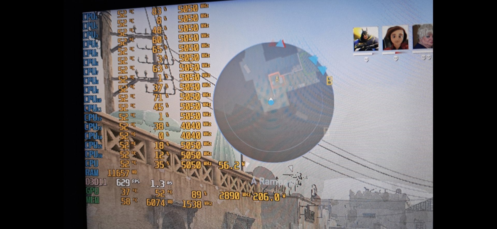

Bütün değerleri kontrol ettim grafikten gpu 99-100% cpu 30-35% diğer geri kalan her şey normal. Bu gördüğün grafiğin birde donanım kısmı var. FPS'e karşılık donanımı takip ediyorsun v.s. Adrenalin metrics.
5600 de bu gördüğün grafik 250-350 arası değişiyordu. Ortalama 300 desen sapma 50 fps idi.
9800x3D'de ortalama yine 300 desen sapma 100. Problem burada.
Monitör 165Hz ama aldığım FPS ile alakalı değil. Minimum ortalamalarda 300 FPS alıyor olsam gider 240Hz monitör alırım yaza.
Enteresan tarafı arkadaşın 4070ti ödünç aldım. Onda da böyle.
Ya oyun bozuk ya işletim sistemi ya başka bişey ne diyebilirim artık ?
9800x3D ile hüsran yaşadım desem inanmazlar.
165Hz monitörünüz var ise FPS'i sabitleyip bence keyfinize bakın, yaşadığınız bu yüksek FPS değişimi oyun içerisinde ki belirli anlarda değişiyordur mesela yoğun sisin olduğu alanlar veya açık alanlarda ve oyuncuların yoğun olduğu anlarda.
Sisteminizde bir problem yok bence yani sorun işlemci ile alakalı değil, oyunun belki optimizasyon ile ilgili problemleri vardır.
