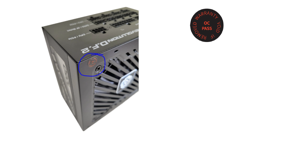

Bu arada eğer aldıysan geldiğinde kutuda şunlara bak. Enermax'ın eski modellerinde fan yağ kaçırma problemi var. Bir süre sonra fan ses çıkarmaya başlıyor. Bundan dolayı da enermax eski serilerin yeni serilerden ayrıt edilebilmesi için kutulara ve PSU'ya bazı şeyler ekledi:
" Equipped with ındurstrial grade Dual ball bearing fan " diye etiket olması gerek kutuda.
Fan olan kısmında yani üstündeki OC Pass yazısının gri değil kırmızı olması gerek.
Buradanda bakabilirsin. Eğer bunlar yoksa iade talep et.
Eki Görüntüle 2520075
Eki Görüntüle 2520085

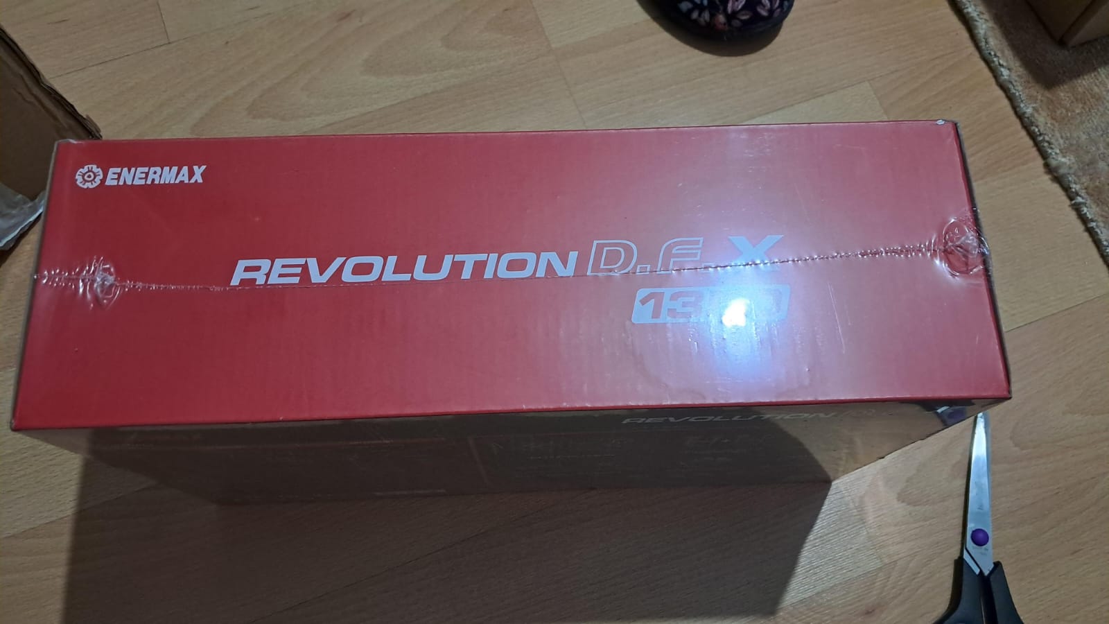

Merhaba @yusuf7878. Enermax 1350 W PSU elime ulaştı fakat göndermiş olduğunuz fotoğraftaki etiket yok. Henüz içini açıp ürün köşesindeki etiket rengini kontrol etmedim. Sizce iade etmeli miyim hiç açmadan? Göndermiş olduğunuz açıklama 2023 yılında yapılmış, sonrasında (mesela 2024'te) bu etiketten vazgeçmiş olabilirler mi? Elime gelen PSU'nun üretim yılını kontrol etme şansım var mıdır, kutu üzerinde bu şekilde bir bilgi göremedim.
Tam emin olmak için açıp bakın açarkende videoya alın.

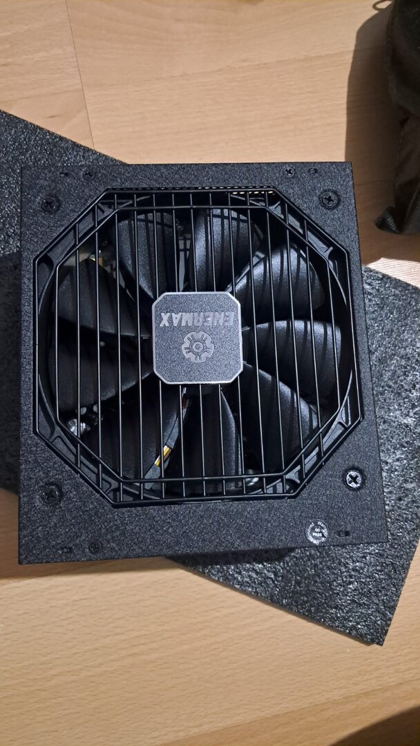

İçerisindeki etiket de gri renkli. Attığınız linkteki gibi kırmızı renk değil. Fakat içerisinden çıkan kullanım kılavuzunda 2024 yazıyor. Gönderdiğiniz linkte 2023 yılında satın alınan PSU'lar için sıkıntıdan bahsediyordu. 2024 yılında ürettiklerinde sıkıntıyı çözmüşlerdir diye düşünüyorum.
Hocam sorunlu üretim olma ihtimali hala yüksek. Ama sıkıntı olmaz diyorsanız deneyin. Ses yaparsa iade edersiniz. Ya da direk enermax a da ulaşabilirsiniz.
