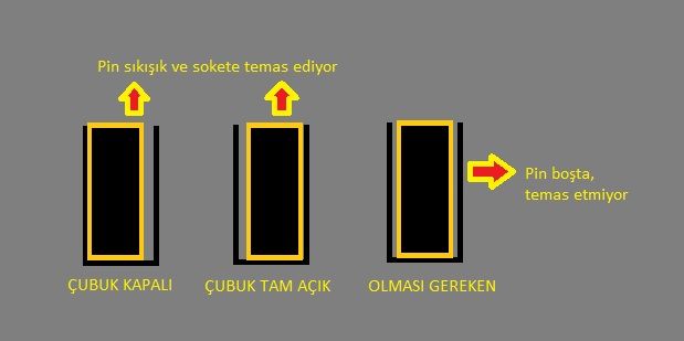

Konu sahibinin attığı resimde soket çubuğu görünmüyor veya dik pozisyonda olduğu için net değil tahminen. Soket çubuğu, metali tam olarak kalktığı vakit normalde pinler boşa çıkar. Ne kadar kalkarsa kalksın pinler hep boştadır.
Ancak bazı durumlarda çubuk kalktıktan sonra biraz daha itilirse pinler boşaldıktan sonra tekrar sıkıştırmaya başlayabiliyor. Bu yüzden pinlerin boşta kaldığı metal çubuğun konumunu deneyerek bulmak gerekiyor.
Sağlıklı bir soket yapısında aşağıdaki "Çubuk tam açık" konumu "Olması gereken" ile aynı olmalıdır.
Yok, tüm denemelere rağmen işlemci kıpırdamıyorsa fazla zorlamayın, pinler baskı altındayken kuvvet uygulandığında direkt olarak eğilme bükülme gerçekleşir. Çok abartılacak bir durum değil, ufak bir uğraşla halledilebilir ancak korkuyorsanız servise gönderin.
