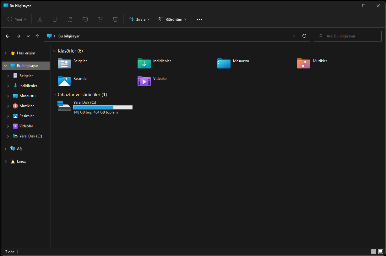

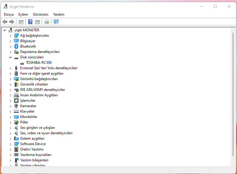

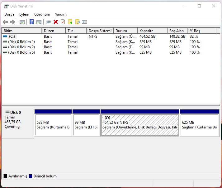

Bilgisayarımda iki tane disk var. Birisi SSD (Windows bu diske kurulu), diğeri ise SATA Hard Disk. Bilgisayarı birkaç saat önce kullanırken D diski görünüyordu. Biraz önce bilgisayarı açtığımda D diski(HDD) görünmüyor. Ne aygıt yöneticisinde ve disk yönetiminde disk görünmüyor. HDD'nin içinde çok önemli ve silinmemesi gereken dosyalar var. Dosyaları kaybetmeden bu diski nasıl geri getirebilirim?
Dosya Gezgini ekran görüntüsü:

Dosya gezgini ekran görüntüsü:
Eki Görüntüle 1330230
Aygıt yöneticisi ekran görüntüsü:
Eki Görüntüle 1330231
Disk yönetimi ekran görüntüsü:
Eki Görüntüle 1330233

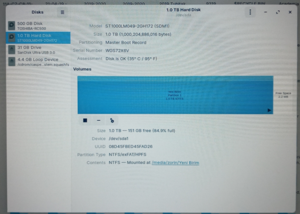

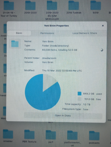

HDD okuyucu kafası bozulmuş olabilir veya kontrolcüsü bozulmuş olabilir.

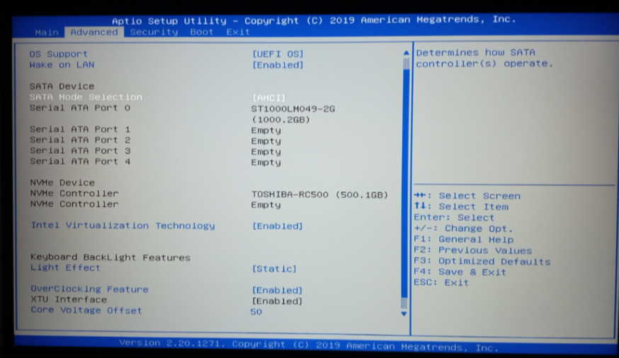

HDD, BIOS ekranında ve USB üzerinden çalıştırdığım ZorinOS'da görünüyor
İlk ekrandaki AHCI seçeneğini değiştirip IDE yapabiliyor musunuz bu şekilde kaydedip kontrol edin.
