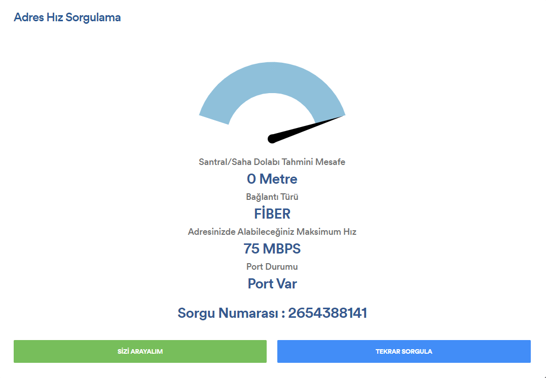

Fiber altyapı da netspeed 75 MBps üzeri tarifesi olmadığı için öyle gözüküyor. İstersen 1000 MBps bile verebilirler.

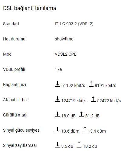

@Ipares saha dolabında aboneler dolunca dslam kendisi 88 Mbps'ye kitliyor diye biliyorum ki. @Ulunay dostumda sana kaç kere söyledi. SNR değerinden hesaplayarak normalde ne kadar alacağını görebilirsin. 50 Mbps'de 24 SNR değerin falan vardı diye hatırlıyorum. 8 SNR değeri çıkar kaldı sana 18 SNR değeri. 18x3=54 bunu 51 ile topla 105 Mbps yapıyor. Daha fazla SNR değeri istiyorsan iç tesisatını değiştir.
Şimdi evet SNR değeri üzerinden maksimum hız hesaplanıyor alınabiliyor ancak bu dslam kilidi sağ olsun 87 civarında takılıyor. Gitmiyor yukarı.

Ben de TT'den DSLAM Kilidini kaldırtıp bu değerler ile 100Mbps interneti kullanmayı düşünüyorum.
Not: şu anda o SNR Değerinin 18 Olduğuna bakmayın hattın tamamını kullanmadığım için 24'e kadar aynı hızı alıyorum.
Bu arada evet modemi değiştirdikten sonra 10.2 Olan hat zayıflamam 8lere düştü.

@Ipares dslam kilidini kaldırsalar bile forumda bir yazı gördüm. 1-2 ay sonra yine dslam kilidi vuruyormuş. SNR değerin normalde 24 ise 99 Mbps alabilirsin tahmini. Denemekten zarar gelmez. 100 Mbps'ye bütçen yetiyorsa alabilirsin. Fiber konusunda firmalar ne kafada bilmiyorum.
