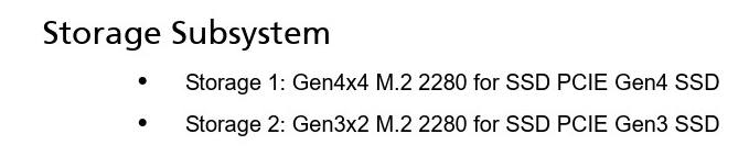

Pardon hocam benim hatam yanlış okumuşum. Eğer doğru araştırdıysam zaten 2. m2 slotunuz 1600mb/s destekliyormuş.
PCIe Gen3x2 interface. The maximum read/write speed is up to 1500/800 MB/s

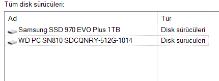

Şuan kullandığınız SSD modeli nedir? 970 Evo Plus'a göre daha iyi gibi görünüyor testlerde.
Test etmek icin SN810'nun slotuna takip denedikten sonra tekrar oldugu yere geri takabilirsin.
Bu şekilde kullansam bence bir sorun olmaz. Diğer ssd de hızlı çünkü. Yer değiştirsem de bir anlamı olmaz diye düşünüyorum o yüzden. Kullanırken sorun yaratmadı sürece sinir etmediği sürece sorun yok benim için. Gidip iade etmek istemiyorum uyguna aldım çünkü.
Kullanabilirsiniz zaten sorun olmaz, zarari da olmaz. Sadece teyit icin bahsetmek istemistim.
PCİ-e 3.0 X2 standartı teorik olarak en fazla 1969.2 MB/s hızları destekliyor. Eğer belirtildiği gibi 2. yuva Gen3 x2 standartını destekliyorsa, yapılan hız testinde sorun yoktur.
