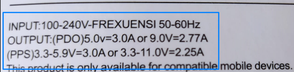

Hocam ben fazla teknik olarak anlamıyorum ondadan dolayı şöyle bakabilir misiniz?
Kırmızı ile işaretlediğim Samsung'un web sitesindeki 25W adaptörün güç değerleri,
Mavi ile işaretlediğim kutuda yazan 45W adaptörün güç değerleri,
İkisinin de giriş gerilimi 100-240v
Kullanabilirsiniz. Şarj aletleri cihaz talep etmedikçe akım vermezler. (Merdiven altı şarj aletleri hariç)
Batarya ısınıyor gibi gelirse hızlı şarjı kapatıp o şekilde deneyebilirsiniz ancak hızlı şarj açık olsa bile bir şey olacağını sanmıyorum.
