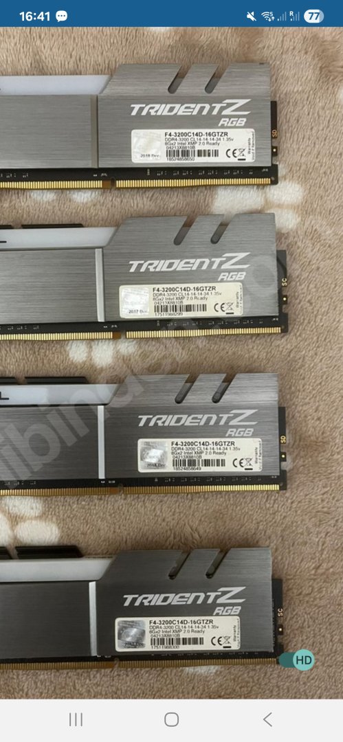

Bu ilan için yakından fotoğrafa ihtiyaç var. Gördüğüm en az birisi kesin B-Die ama diğerlerini okuyamadım. Bayağı üst segment bir bellek serisine ait ayrıca.

Olurum da o bellekler kesin B-Die olmayabilir. Arkasından fotoğraf iste bana at önce.
Hocam ikinci fotoğrafta arka taraf net okunuyor buyurun
Hepsi F4-3200C14D-16GTZR etiketine sahip eğer okumam gereken yeri yanlış anlamadıysam
