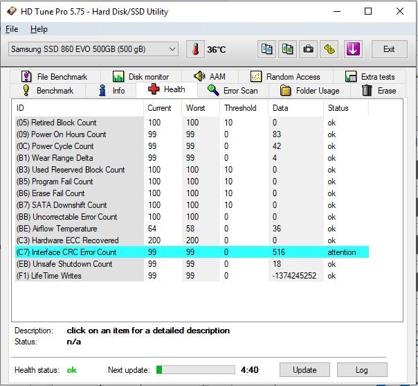

Samsung 860 Evo SSD'yi alalı yaklaşık 1 hafta gibi bir süre oldu. Başlıkta da belirttiğim gibi Interface CRC Error Count sorunu mevcut. Farklı SATA kabloları taktığım halde, aynı sorun devam etmekte ve bugün kontrol ettiğimde 480 olan data kıs mı, şu an kontrol ettiğimde 490'a yükselmiş durumda. SSD'yi kontrol ettiğimde herhangi bir sorun da gözükmüyor. Ne yapmam gerekiyor, Vatan Bilgisayar'dan aldım servise mi göndermeliyim? Benim yapabileceğim bir şey var mı?
HD Tune programında hatanın üstüne tıkladığımda şu uyarıyı veriyor:
Numbers of interface communication errors 480
There were communication errors. This may be caused by a damaged

SATA kablosunda olacağını sanmıyorum, aynı kabloyu HDD'e taktığımda bir sorun gözükmüyor. Farklı kablolarıda denediğimde de durum aynı. Anakart porlarında da sorun olacağını hiç sanmıyorum 1 hafta öncesine kadar eski HDD'de bütün portları kullandım. SSD'nin SATA girişinde olabilir mi bilemiyorum. Yardımcı olurmusunuz? @Recep Baltaş @Ali Güngör

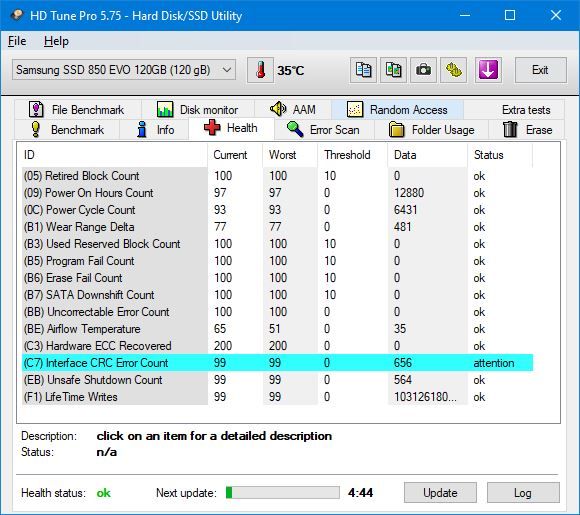

Bende de aynı durum var. Sata kablosu tam oturmuyor. Normalde click diye bir ses gelir ama o gelmiyor. Belki ondandır. Ama HDD'de de durum aynı onda sorun yok. Çok garip.
Edit: Çözümünü bende bilmiyorum.

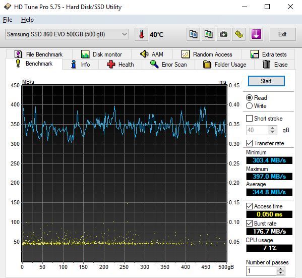

SSD'ye hız testi yapıyorum ve resimde de görüleceği üzere "Interface CRC Error Count" değerinin sürekli artmakta olduğunu görülüyor. HDD'de de aynı şekilde SSD'yi taktığım aynı SATA portuna bağlıyorum ve "Interface CRC Error Count" değerinde veya herhangi bir değerde artma görülmüyor. SSD'yi servise gönderdiğimde ise sorun olmadığını ve içinin açılamadığını ve onun haricinde yapacakları bir şey yapamayacaklarını söylüyorlar. SATA kablosunda ve anakart'ın SATA giriş portlarında sorun olduğunu düşünmüyorum yoksa aynı sorunu diğer disklerde'de yapması gerekirdi. Bunun bir çözümü var mıdır? SSD'yi alalı 1 ay gibi bir süre oldu ve bu sorun yüzünden SSD'yi kullanamıyorum.
SSD'nin Benchmark testi
HD Tune Programından Interface CRC Error Count'a tıklayınca:
