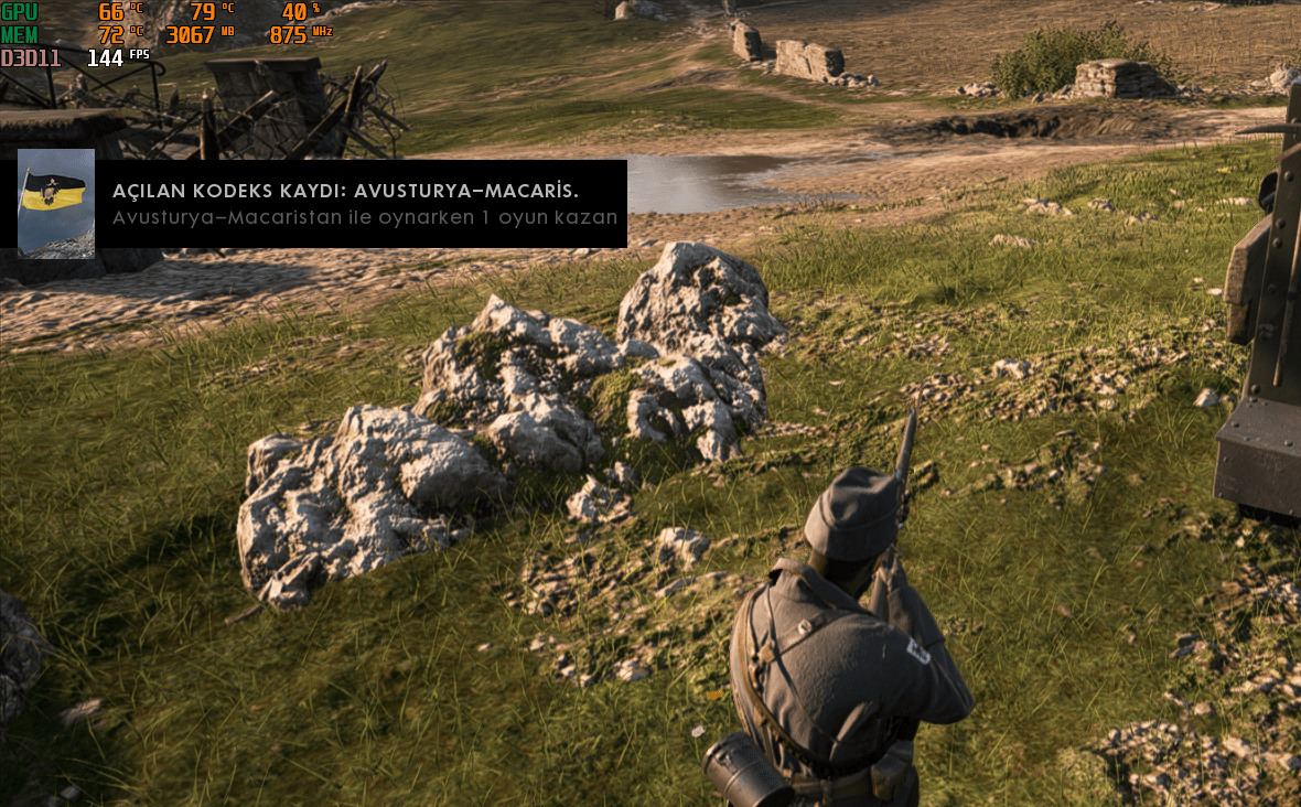

Hocam 32 vs 32,30 dakikalık oynama sonucu sonuçlar böyle. 76-79 derece arasında değişti. Ortadaki dereceden bahsediyorum. Ortadaki değer sanırın hot spot olan bölü mü? Afterburner'daki normal derecesi değil mi?
Afterburner'da 67-66 arasında gidip gelmiş.
Stok ayarları. Hiçbir ayarlama yapmadım bilgim olmadığı için. Bir profil oluşturmamda yardımcı olabilirseniz çok sevinirim.

Mümkünse 1080 çözünürlükte yapın hocam.
İki tane test yaptım. İlk yaptım test bilgisayarı açtıktan hemen sonra yaptım. İkinci testi ilk testten 20 saniye sonra yaptım. Sıcaklığın fazla olduğu ikinci test.

@ogzhntfnk Fanlar yüzde kaç dönüyor test esnasında? Oyunlarda 65-70 derece arası gayet iyi. FurMark ciddi bir test, sınırlarına kadar zorluyor kartı. Bu sıcaklıkları görmeniz normal ancak fan hızlarını ayarlarsanız hafifletebilirsiniz.
