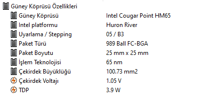

Notebook’a SSD bağlamak istiyorum. Bağlantı noktasının türü nedir sorusuna cevap için HWinfo yazılımını indirip çalıştırdım. Halihazırda kullandığım HDD 3 gb/s sata 2 olarak gözüküyor. Fakat neyi destekliyor konusunu araştırınca ekteki resimlerde 6gb/s yi sata 3 ‘ü gösteriyor. Acaba gerçekten bilgisayarım SATA 3’ü destekliyor mu? Yardımcı olursanız sevinirim.

Bizzat @PossibleTurco hocam HM65 çipset ile Barracuda 120 kullanıyordu.
Evet hocam HM65 ve üstü SATA 3 destekliyor. Bu da kanıtı;
BIOS'tan "Sata Gen3 Mode" kısmı açılmalı sadece. O kısım açılınca SATA 3 aktif oluyor. Büyük ihtimalle konu sahibinin HDD'si SATA 2. O yüzden SATA 2 hızlarında çalışıyor normal olarak. SATA 3 bir disk taktığında o kısım SATA 3 olacaktır.

Her Samsung laptop BIOS'un da var burası. Girip bunu aktifleştirince SATA 3 modu açılacaktır. Şu an kullandığınız HDD SATA 2. O yüzden SATA 2 hızında çalışıyor. Ama oraya SSD takarsanız SATA 3 olarak çalışacaktır.

BIOS’tan nasıl açılacağı konusunda bir bilgim yok. Bu konuda yardımcı olabilirmisiniz?

Sanırım bios sürümü eski
O satır benim bios’ta yok
