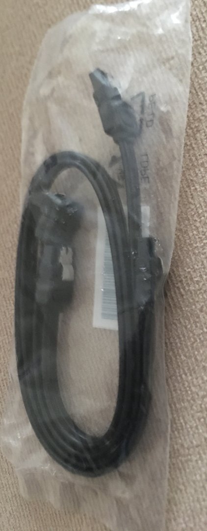

  • Resimdeki SATA data kablosu mu?

Sata SSD'yi şuraya monte edebilirsiniz hocam. Resimdeki sata data kablosu. Bir de PSU'nuzda sata güç kablosu olmalı. Sata data bağlantısını anakartınıza yaptıktan sonra sata güç kablosu bağlantınızı da SSD'nize yapmalısınız. Aslında ciddi anlamda vidalamanıza hiç gerek yok eğer görüntü konusunda bir derdiniz yoksa. Çünkü sata titreşim yapan bir cihaz değil. O nedenle kasada boş bir yere bile atsanız olur diyorlar. Sadece üzerine ısı üfleyen veya yayan bir yerde olmasın yeter. Genelde HDD veya SSD için vidalama plakalaı oluyor ve o plakalar da kasalarda belli yerlere geçmebli v.b şekilde sabitleniyor. Eğer böyle bir aparat oksa dahi dediğim gibi ekran görüntüsünde belirttiğim yere direkt koyun gitsin montelemeden. KAsanın önünden gelen hava da serinletecektir ekstra olarak SSD'nizi.

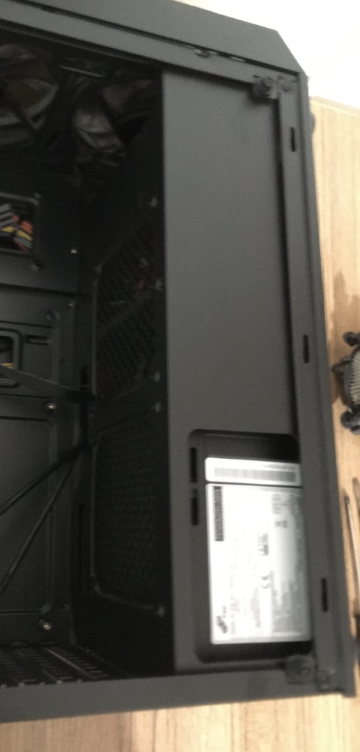

Resimden gördüğünüz gibi PSU etrafı kapalı. Bu parçayı nasıl sökebilirim?
Elimde anakarttan kalma SATA data kablosu mevcut.

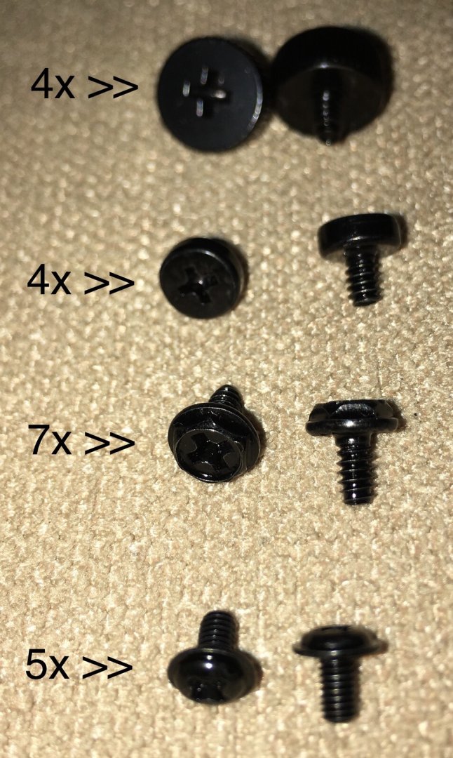

Fakat kasaya monte etmek için doğru vida elimde var mı bilmiyorum.

  • Resimlerdeki vidaların herhangi birisi monte için uygun mu? Uygunsa hangisi?

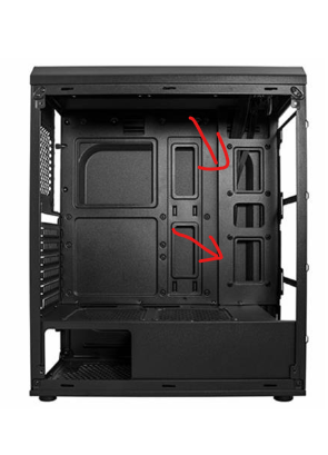

SSD'yi görseldeki yerlere vidalayabilirsiniz. Boyutu uygun vida uydursanız yeterli.
Eki Görüntüle 2354734
SSD'yi görseldeki yerlere vidalayabilirsiniz. Boyutu uygun fiva uydursanız yeterli.
Evet sizin paylaştığınız şekilde aslında yan dikey panele de montelenebilir. Kasanın arka kapağını açarak arkadan vidalanabilir. Kasanısın kutusundan çıkan fazladan vidalardan biri elbet işinizi görecektir. Sadece 2 vida ile bile çapraz şekilde vidalasanız yeter.
Arkada da sabitleme yeri olabiliyor, arka kapağı açıp bakabilirsin. Ben arkaya sabitledim. Fakat kabloların hepsini arka kapak tutuyor, kablolar kelepçelenmediyse kapağı açtığın gibi kablolar dışarı taşacaktır. Kabloları sıkıştırıp kapağı geri takman gerek, böyle bir şeyle uğraşmak istemiyorsan ve kasanı hareket ettirmiyorsan SSD'yi kasanın içinde bir yere koy dursun.

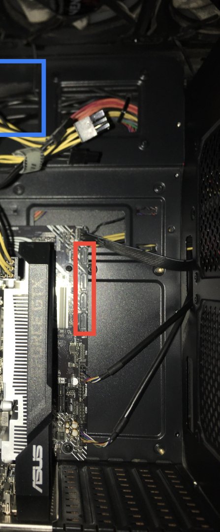

Sağ olun arkadaşlar. Vida dediğiniz gibi olanlardan birisini takıp geçeceğim ama diğer konularda hala biraz sıkıntı var…

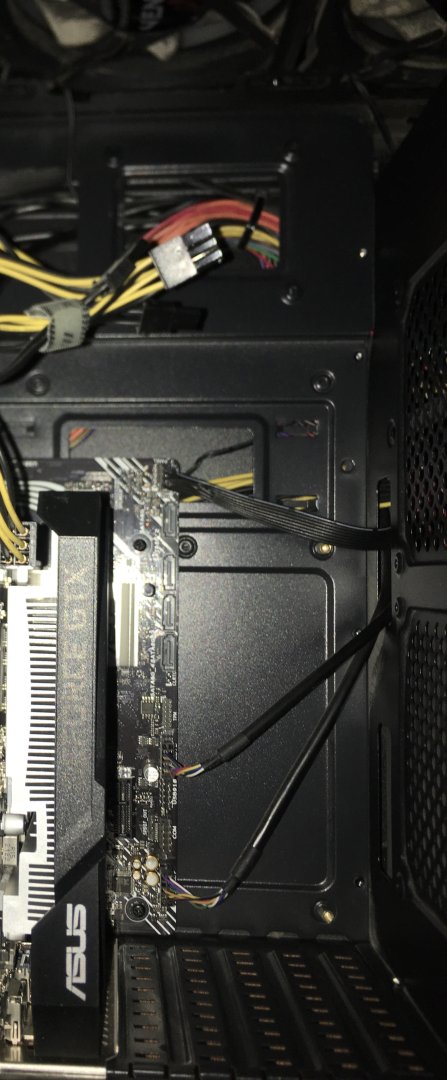

En alt slot etrafından kablo geçiyor o yüzden üst slota takmaya çalışacağım. Eğer kabloların boyu yeterse.
Data kablosunu bu üst resimdeki kırmızı kare içinde olan slotlardan herhangi birisine takabiliyorum değil mi?
SATA güç kablosu PSU'ya bağlı değil mi? PSU etrafı ilk resimdeki gibi kapalı, o yüzden (anladığım kadarıyla) arka kapağı mecbur açacağım. O parçayı çıkartıp, SATA güç kablosunu dışarı çıkarabilmek için.
Şu kırmızı yerleri sökmem gerekiyor galiba. Sonra bir de kasa arka kapağından sökmem gerekiyordur diye tahmin ediyorum? Cidden yapmak istediğim bir şey değil de güç kablosunu çıkarmak için mecbur.
O mavi ile işaretli yere takabilirsiniz doğru. Boyuda çok kısa değilse yeter, çok kısa ise SSD'yi ters takıp yuvaları aşağı baktırın ve kabloyu hiç saklamadan bağlayın.
Güç kablosu ise büyük ihtimalle arkada filan saklanıyordur. PSU'yu boşverin, sadece arka kapağı açın ve şun kabloyu bulun.
Güç kablosu ise büyük ihtimalle arkada filan saklanıyordur. PSU'yu boş verin, sadece arka kapağı açın ve şun kabloyu bulun.

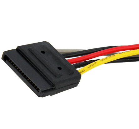

Ya arkadaşlar her şeyi yaptım ama niyeyse güç kablosu girmiyor. Olması olduğu gibi takmaya çalışıyorum ama girmiyor. Söküp biraz zorlamaya çalıştım ama girmiyor.
Güç kablosunu ya da SSD'yi ters çevirip yandaki güç kablosundaki çıkıntı SSD'ye uyucak şekilde ayarlayıp takmaya çalışıyorum ama olmuyor.
Diğer türlü hiç girmiyor zaten zorlamadımda.
