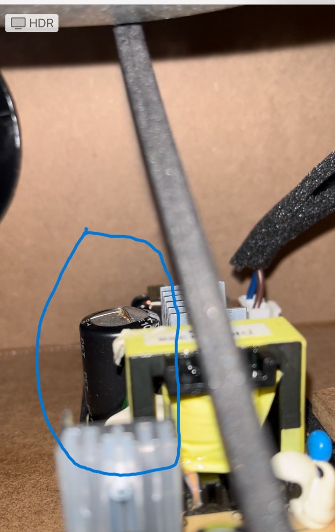

29.11.2023 tarihinde sabah saat 11:00 civarlarında cihazımı kullanırken elektrik kesintisi yaşadım ve tüm cihazlarım (1 bilgisayar kasası 1 monitör ve 2+1 ses sistemi) UPS cihazının aküleri ile çalışmaya devam etti bende kısa süreli bir elektrik kesintisi olduğu düşüncesiyle belki elektrik gelir diye bilgisayarımı kullanmaya devam ettim fakat elektrikler gelmeyince şarj bitiyor sinyal uyarısı artınca cihazımı kapattım. Sonrasında elektrikler halen yok ve işlerimi halledeyim düşüncesiyle odamdan mutfağa gittim ve 1-2 dk sonra ufak bir patlama sesi duydum. (internette kondansatör patlaması diye izlerseniz o sesi duydum.)
Odama koşarak geldiğimde bir yanık kokusu hissettim ve cihazları kontrol ederken sizinle paylaştığım fotoğrafta ki gibi bende videosu mevcut Logitech Z533 ses sistemimin subwoofer'ından dumanlar çıktığını gördüm halen elektrikler yok ve UPS elektrik beslemesini ( stant by konumunda cihazlar minimal düzeyde olsa halen elektrik tüketmeye devam eder ) halen akülerden yapıyor. Ufakta olsa panikledim UPS'in Power tuşuna uzunca basarak kapattım, cihazlarımın elektrik bağlantılarını UPS'den kestim ve UPS'in fişini de duvarda ki prizden çıkardım. ( saat 11:35 elektrikler halen yok.

Sonrasında beni ar-tek bilişim aradı ve yetkili kişi telefonda görüştüğümde elektronik cihazların durduk yere bozulabileceği ve ses sistemimde yaşadığım kondansatör patlamasının UPS kaynaklı olmayabileceğini varsayımsal bir konuşma üzerinden bana anlattı. Schneider 50000 euro garanti olayını sorduğumda ise bunun sadece Avrupa ülkelerinde geçerli olduğunu vurguladı. Konuşmada en çok tekrar eden cümle şuydu; -elektronik cihazlar sonuçta durduk yere her an bozulabilir ama biz hiçbir şartta sorumluluk kabul etmeyiz Schneider Türkiye ile görüşün bir de dendi. Sonrasında benim cihazımın testlerini gerçekleştirdiğinde arıza olarak sadece akülerde aşınma olduğunu belirtti ve 50USD + KDV ücret karşılığında akülerimi yenileyerek tarafıma cihazı tekrar gönderdi. Şimdi ses sistemimi 700 TL karşılığında tamir ettirdim. Diyot ve kondansatör değişti. Kullanıma devam ediyorum yarın bir gün büyük bir maddi zarara uğrarsam tüm delillerle birlikte direkt mahkemeye başvuracağım.

Merhaba. Öncelikle geçmiş olsun, daha önceki tarihlerde yaşanan bu talihsiz olayı yaşadığınız için. Her 2 firmanın da teknik açıklamaları çok tatmin edici düzeylerde veya müşterilerin bundan sonra da devam edecek güven duygusunu devam ettirebilmeleri ölçüsünde yeterli düzeylerde maalesef yapılamamıştır. Arızanın %95 - % 99 ağırlıklı cross-over hop. kombinezonunun aktif cross-over devresinde; öncelikle cross-over DC beslemesindeki voltajı belirli bir değere sabitleyen zener diyot arızasıyla ve ardından da elektrolitik kondansatöre (patlayan) giden DC voltajın kondansatörün dayanacağı max voltajı (1.414 kat fazlasını aştığını) çok aşırı aşması yüzünden patlayabildiği yönünde görünüyor. UPS' nin AC çıkış voltajıyla ise direk olarak ilgili görünmüyor. UPS'ye bağlı olmayıp normal şebeke voltajında bağlı ve elektrik kesik değilken de Logitech'in başına ayni durum kolaylıkla gelebilirdi.
Ancak her 2 (UPS ve Logitech Z533 ses sistemi üreticisinin veya müşteri temsilcisinin) yeterli teknik açıklamaları yapamayıp adeta başlarından bir an önce atarcasına, çok yetersiz düzeyli teknik cevaplarla bu konuyu bir an önce kapatmaya çalışmaları yönündeki görüşünüzde haklısınız. Bu konuda daha detaylı incelemeler yapılıp daha tatmin edici cevapların tüketiciye mutlaka verilmesi gerekiyordu. Çünkü verilen cevaplar akıllarda olası ve ciddi soru işaretlerini bırakacak şekliyle çok yetersiz düzeylerdeki teknik açıklamalar şeklinde kalabilmiştir. Kolay gelsin.

Hocam bu kadar teknik veriyi zaten ben anlamam. Benim anlayabileceğim şekilde de gayet anlatılabilir. Ama o bile yapılmadı. Sizin anlatımınızdan anladığım kadarıyla; voltajı re-güle eden diyotun arızalanması sonucu oluşan yüksek voltajla kondansatörde patlama meydana gelmiş olması ve bu sorunun kaynağının da ups olmadığını, herhangi bir zamanda şebekeye bağlı olsa da aynı durumu yaşayabilirim diye özetleyebiliriz sanırım.
