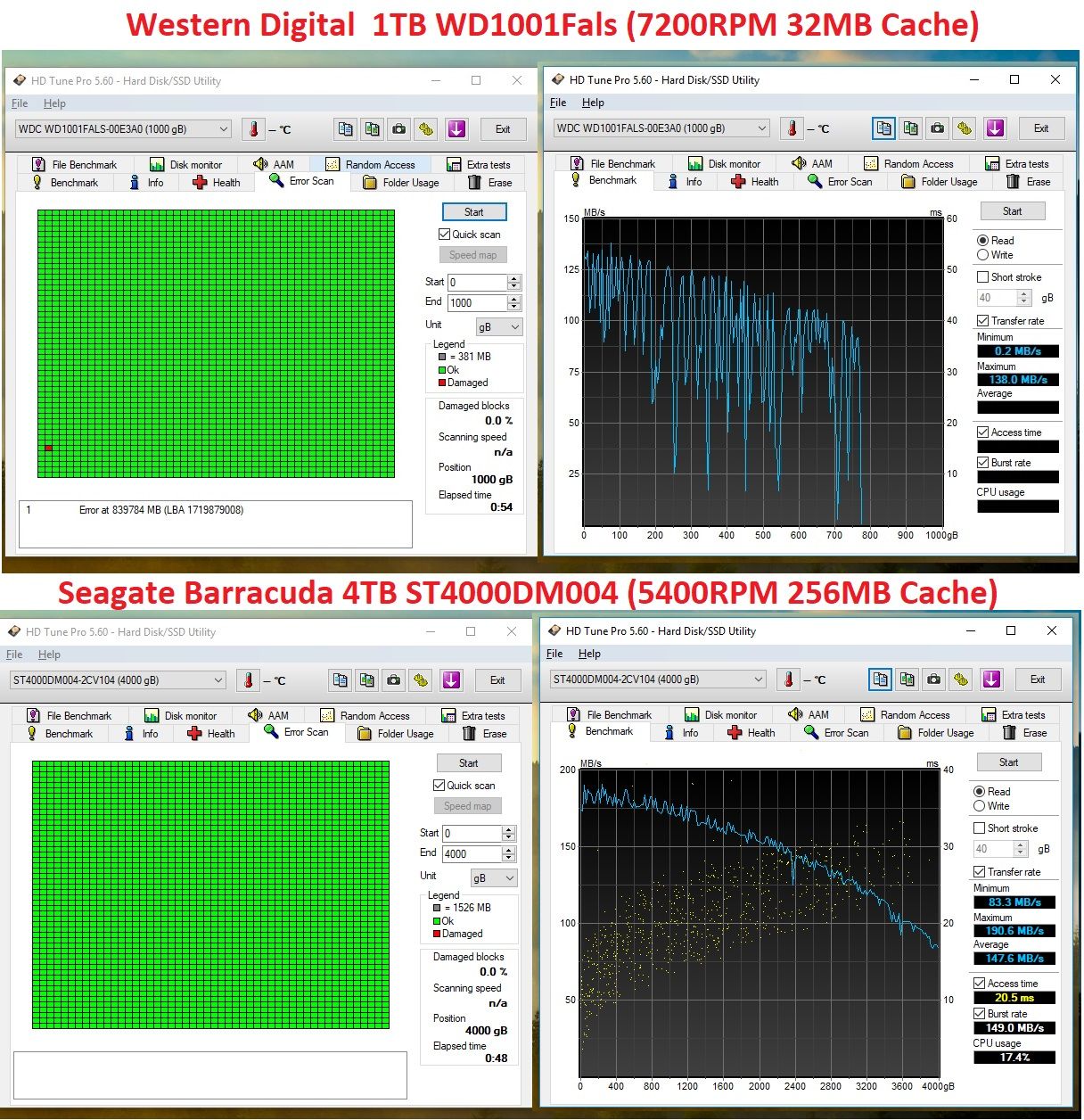

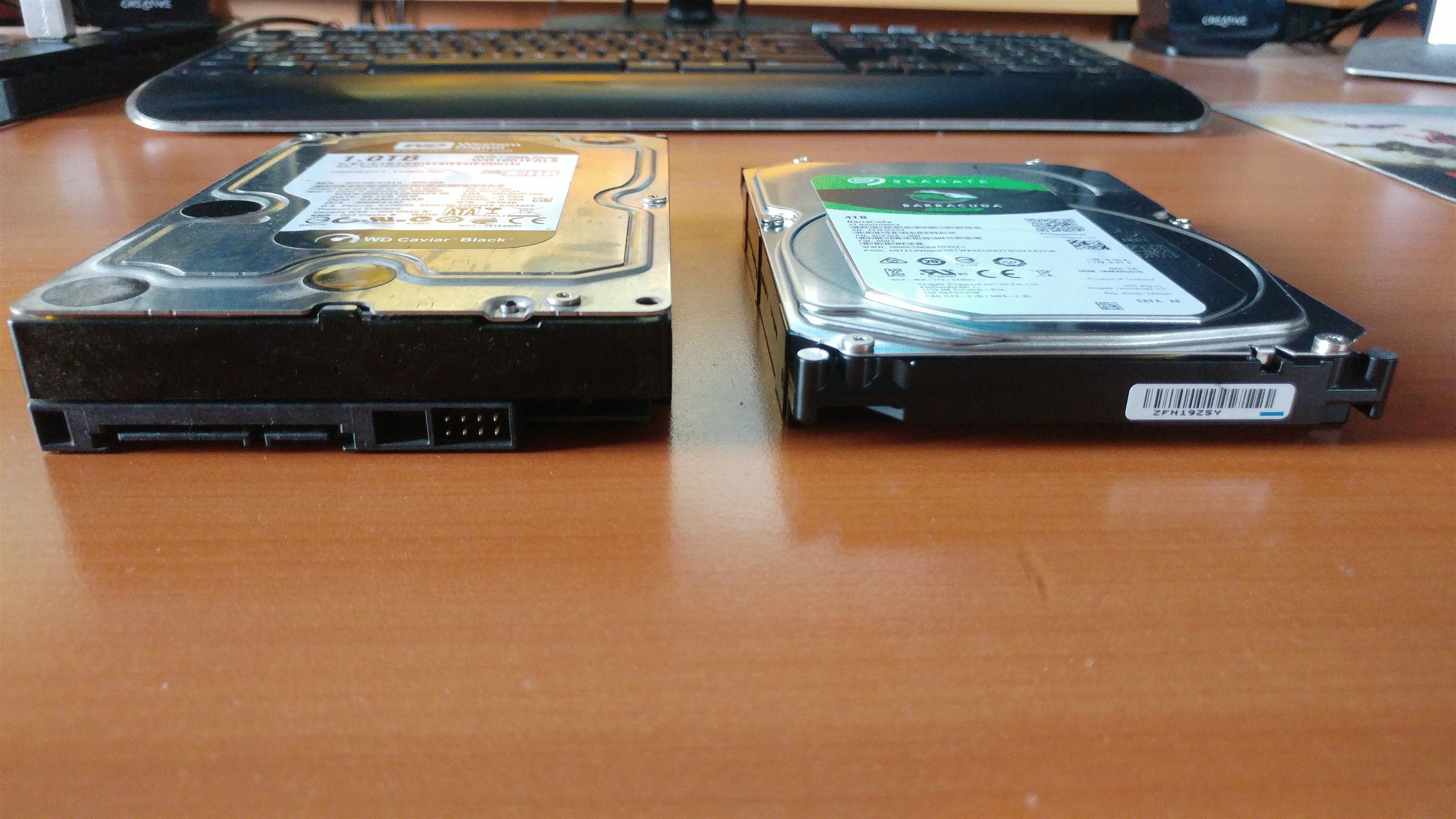

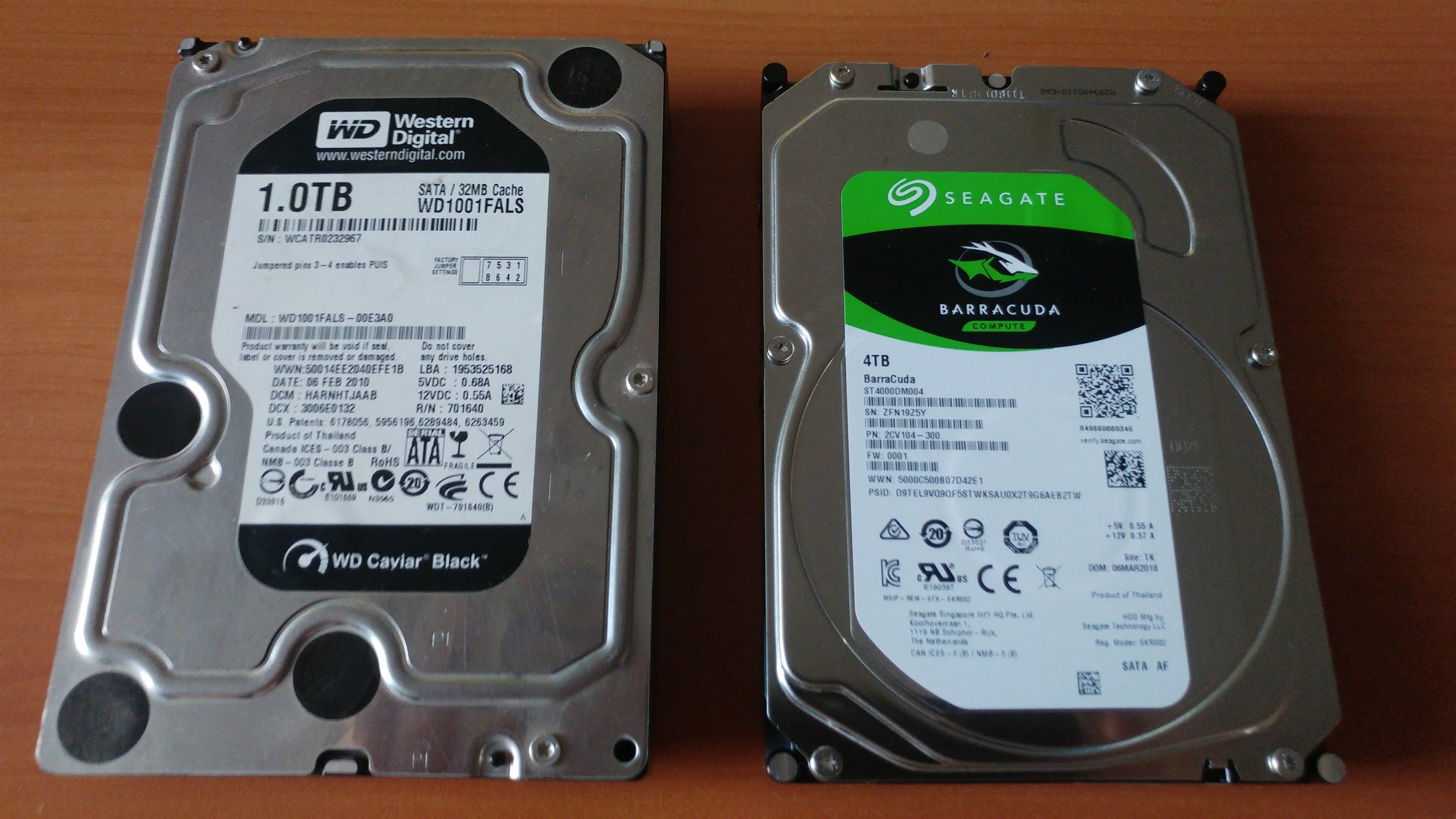

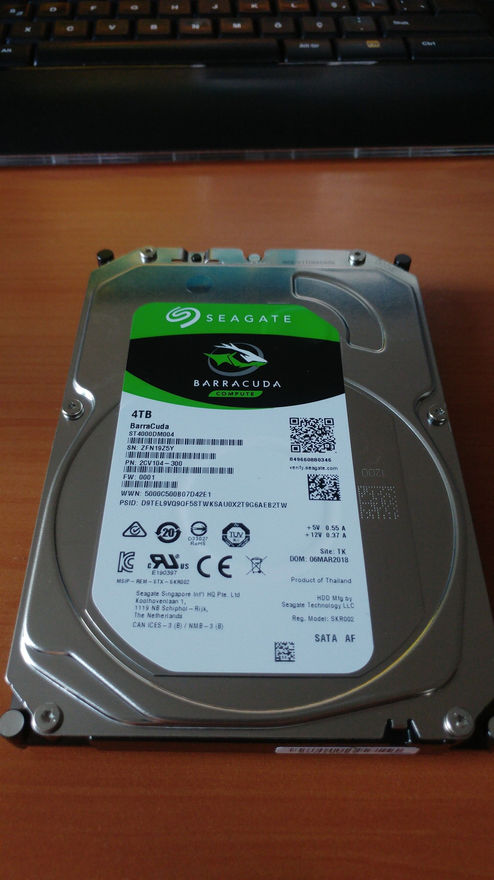

Disk geldi arkadaşlar. Eski bozuk diskim ile kıyaslama fırsatı da buldum. Benim 1TB disk de gitti gidecekmiş zira okuma yazma hatasının yanında bad sector de oluşmuş, bencmark testini bile tamamlayamadı. Her ne kadar WD bozuk olduğu için sağlıklı bir kıyaslama olmasa da kaba taslak demek ki RPM değil Cache daha önemli imiş, öyle ki şu haliyle 5400RPM'lik Seagate, 7200RPM'lik WD'den yarı yarıya daha hızlı. Üstelik anakartım sata 2 destekli. Sata 3 olsa çok daha iyi sonuç alacağımdan şüphe yok. Neyse buna da şükür diyelim
