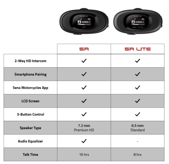

Sena 5R LITE Motosiklet İnterkomu Fiyatı ve Özellikleri
Şu da olabilir. Denemedim ama sena sonuçta. Kötü bir ürün çıkacağını sanmam. Son 1 adet kalmış.
Bu arada 5r ve 5r lite arasında da şöyle bir fark varmış merak edersen;
